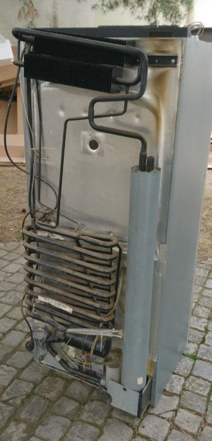

Så såg vår gamla dometic -kyl ut när vi bytte.
Vi har takutsläpp för ventilationen.
Och här blir det en massa extra värme från avgasröret vid gasdrift.
Det skulle helt klart va en fördel om avgasvärmen kunde släppas ut på annat sätt.

Sitter en sån skorsten i min 89:a Hymer.
Det blir även varmt med en sån skorsten.
Den på bilden verkar ha en skorsten som mynnar ut på taket.
Det är ganska bränt på kylskåpet.
Kanske brist på isolering.

Det finns ingen skorsten.
Avgasen släpps ut bakom kylskåpet.
Skulle kanske gå att komplettera med en rörförlängning upp i takventilationen?

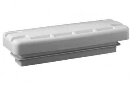

Takventilen ser ut så här.
