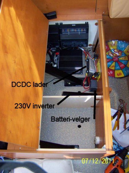

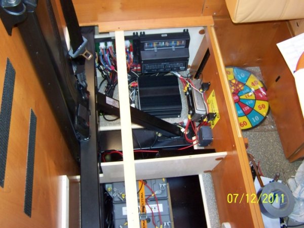

Hymers "elblock" anno 1989 ser amatörbyggt ut, det man kan säga till dess försvar är att det nog har funkat utan problem i nitton år.
Mycke sladdar och grejer går det åt.
En treläges brytare med indikatorlampor för : Orginalladdning från generator : Ingen laddning alls : Laddning med inverter/CTEK.
"Elblocket" igen, mera rörigt än innan.
Relä 1: Orginal 70A som drar och laddar bodelen när generatorn ger ström och min brytare står på generatorladdning
Relä 2: Orginal 40A som drar och ger kylskåpet 12V när generatorn laddar.
Relä 3: Monterat av mig, 70A som drar när generatorn laddar och min brytare står i inverterläge för laddning av bodelen.
Trelägesbrytaren monterad på instrumentpanelen.
Jag visste att bänkskivorna som blev över vid köksrenoveringen skulle komma till nytta någon gång. Montering av delar som skall placeras under förarstolen.
Skivan monterad under stolen. Den lilla CTEK'en laddar startbatteriet när man står inkopplad på 230V. Den stora laddar bodelsbatteriet när man är inkopplad på 230V eller när man kör med invertern/CTEK'en inkopplad för laddning under färd.
Vy uppifrån med stolen bortplockad.

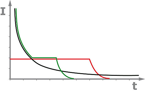

I grafen fra Ctek som også er gjenngitt tidligere vil i dette gitte tilfellet tar det 7,5 timer å lade batteriet fullt med 75Ah. Med Smartpasset i tillegg vil en lade det samme på 5t. En ser jo selv at den svarte linjen som er generatoren vil aldri greie og lade batteriet, bare overlade det?
Målinger jeg har gjort er helt sammenfallende med kurvene til Ctek som selvsagt er avhengig av batterimerke/type/tilstand. Så det virker selv om det er dyrt. Forøvrig er Ctek sin løsning billigere enn andre fabrikanter jeg har sett på.

Ja siden denne tråden startet er jeg også blitt overbevist om at Ctek leverer et suverent produkt og til en forholdsvis rimlig pris sammenliknet med andre produsenter og ikke minst at en DCDC er det ekleste og montere. Jeg har tilogmed blitt overbevist om at Smartpass er en lur innvestering.
Jeg koplet meg bare inn på ledningen til bodelsbatteriet etter EBLen slik at jeg kan lese av alt forbruk og lading til bodelsbatteriet med bobiliens kontrollpanel. Jeg monterte også 140Ah ekstra batterikapasitet, slik at nå har jeg totalt 300Ah til bodelsbatteri, fordelt på 2 batteribanker. En på 160Ah og en på 140Ah og jeg skifter mellom dem med en manuell batteriveksler.
Grunnen til at jeg har valgt 2 batteribanker er at om den ene går tom kan jeg skifte over til den andre og komme meg gjennom natta før jeg trenger lade. Hadde jeg bare hatt det som en batteribank og brukt strøm ukritisk og gått tom ville jeg umiddelbart gjort noe for ellers kunne f.eks. fyren stoppe iløpet av en kald vinternatt? Derfor foretrekker jeg 2 batteribanker.
Her et 2 bilder på hvordan det ser ut, med de nye batteriene, som jeg tar strøm fra inverteren til og DCDC laderen og batterivekslerbryterens plassering.

Ämnet är knappast ensam om att det bara finns én lösning för en dålig laddning under färd - utan en lösning på vad som kan göra laddningen bättre. Detta är rubriken.
Min uppfattning är att systemet är bra under förutsättning av bra konditionerad batterier via vanlig avsulfatering och 7 steg laddning.
Det har varit sett i andra trådar.
Möjligen får du högst 10% mer genom att köra en timme extra, men summan av volt / ampere förblir de samma i inledningsskedet - troligen mindre med DC till DC laddare när det kan bara ladda 23 ampere.
Tror inte vi kan enas om vad jag laddar i 3 timmar och du i 4,5 timmar med en DC till DC laddare, att det är bäst med en DC till DC laddare för ~ 2000, - kr.
