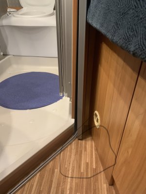

Vi är nu ute på vår premiärtur med vår nya husbil. En Bürstner Marano-07. Första natten så stog vi med lite framåtlut. När jag skulle gå på toaletten framåt kvällen så klev jag i vatten. Det kom fram mellan sängen och badrummet. Kan det vara toaletten som är boven? Det är en Thetford c403 som har en svag spolning. Har läst om magnetventilen som krånglar. Men kan det vara den som orsakar inflödet av vatten i husbilen?

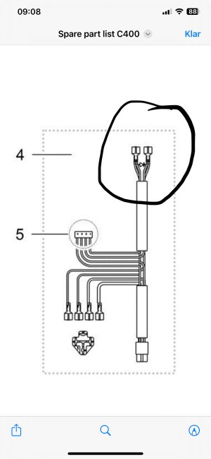

Denna borde väl duga? Lite otydligt kanske vilken modell det rör sig om. Men på sida nr 70 börjar C403 iaf.
(Det är inte så många sidor som man kan tro. Börjar på sida 66 & slutar på sida 86).
  • Spare part list C400.pdf
    1,4 MB · Visningar: 11
Det är den jag har. Skillnaden mellan 402 och 403 verkar vara att 402 har en egen pump medans min, 403, har en magnetventil och använder den dränkbara pumpen i vattentanken.
Suveränt :)
Tyvärr så stämmer inte riktigt nr på bilden med nr i listan. Det jag funderar över är nr 45 sid 70 som jag tror är nr 43 sid 72, vaccum breaker. Vilken funktion kan den ha?
