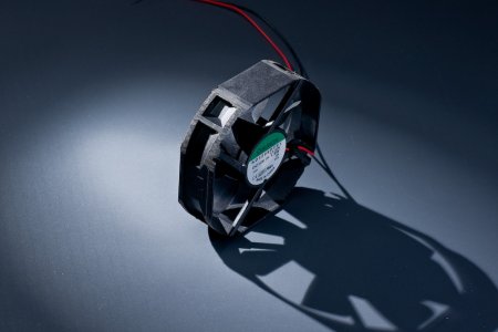

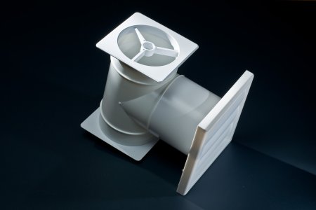

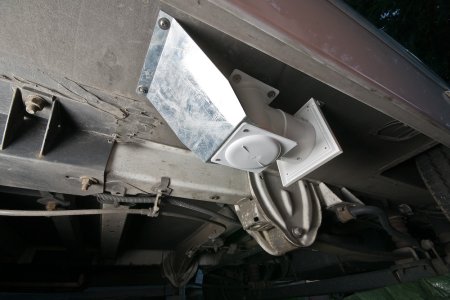

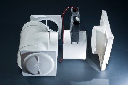

Jag vet inte hur det ser ut under din bil där Thetfords kassettavluftning mynnar ut. Jag har en Dometic med en mycket snarlik avluftning i kassetten. Den hade en väldigt liten fläkt som satt i botten på utrymmet under toaskålen.
När den fläkten gick sönder gjorde jag en helt ny avluftning under bilen av diverse ventilationsrör i plast. Jag började med en T-koppling med en flänsanslutning uppåt för fastskruvning i undersida golv och en skruvventil på undersidan. Rakt bakåt satte jag en bit rör med en datorfläkt som jag filade ner från kvadratisk till rund. Därefter ett spjäll för att minska skräp att komma in utifrån. Lite bilder på detta bygge kommer här:
Färdigt och monterat
Alla delarna
Den modifierade datorfläkten
Enheten hopmonterad innan placering under bilen
Det går kanske att göra något liknande med en Thetford ventilation. Ström till fläkten tog jag genom att förlänga sladden från den trasiga fläkten som jag tog bort och sedan sticka ner den genom golvet och in i ventilationsröret. Det har fungerat några år nu och är betydligt effektivare än den lilla originalfläkten,
//Michael, medlem
Visa bilaga 231456
Visa bilaga 231453
Alla delarna
Visa bilaga 231455
Visa bilaga 231454
//Michael, medlem
