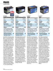

S
Sören-6830
"Kan inte någon berätta vad dom skriver?"
Om jag minns rätt var artikeln på ca 11 sidor, lite långt att översätta. Slutsatsen var att Büttners LiFePo4 Professional batterier blev testets segrare.
Ingrid o Pålle

Pålle
KawaMal
1.411
Älvkarleby
1474
Om jag minns rätt var artikeln på ca 11 sidor, lite långt att översätta. Slutsatsen var att Büttners LiFePo4 Professional batterier var de bästa.
Büttners grejor brukar få bra omdömen av Reisemobil. Förhoppningsvis är det välförtjänt. Billiga är de i varje fall inte. Här matade de tydligen batteriet med en Ladegerat/Booster/BCB som bara den kostar 600 - 900 € beroende på storlek.
S
Sören-6830
Var väl bara vid köldtestet boostern användes? Büttners batterier var f ö de enda med intern (mellan cellerna) temperaturavläsning, övrigas låg utanpå batterierna.
