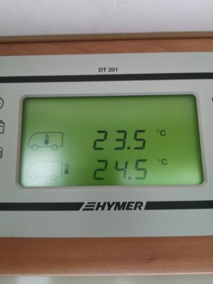

Är det någon som vet var Utetemp. sensorn på Hymer sitter. Den går till Displayen DT201 och visar +60 grader i Displayen.
Bilen är en Hymer B614 2006.

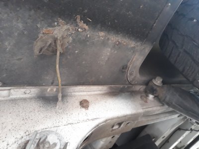

Jag har konstaterat att sensorn på vår bil inte sitter direkt bakom höger bakre hjulhus...så jag får leta vidare... Tack.
Fast det där är nog en jordkabel Grön/Gul Sensorkabeln är nog grå och gick igenom samma genomföring på min bil.
Den är ju faktiskt grön gul...den är inte ansluten till jord av någon anledning...lurad igen....
