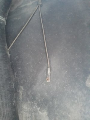

21284
Är det någon som vet var Utetemp. sensorn på Hymer sitter. Den går till Displayen DT201 och visar +60 grader i Displayen.
Bilen är en Hymer B614 2006.
Mvh Pelle B

Det kan säkert variera på olika modeller.
Ett tips om det är Aldes kompaktpanna:
Givaren är då ansluten till pannan och det bör gå att följa kabeln. Gissningsvis sitter den under golvet vid pannan ungefär.
(jag kompletterade min anläggning med en sådan sensor)

Det låter mer som om det inte finns någon utesensor inkopplad. Vi har haft Hymer helintegrerade -98, -06, -12 och nu en 2018. Ingen av dem har haft utegivare inkopplad till Aldepanelen.

DT201, som nämns i det inledande inlägget, är inte en ALDE-panel utan en HYMER-panel (tillverkad av Schaudt).
