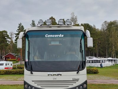

Jag har börjat jakten efter lämpliga extraljus till min ramp, bilder ovan.
Vad har ni att säga om färgtemperatur på Xenonlampor, jag har sett valet mellan 4300, 5000 eller 6000 Kelvin.
Vad har ni för erfarenhet av detta? Åsikter?

Jag hade absolut valt 4300, motsvarar originalmonterad xenon. Det är den färgtemp som bländar minst när när du kör
i oväder. Vitt ljus i takstrålkastare ger ett väldigt störande/bländande "tak" av ljus när det regnar eller snöar.

Har tre extraljus på arbetscaddyn. Xenon 60W 6000k. Finns bara en nackdel.....man ser inte hastighetsskyltarna för dom bländar tillbaka.
Att köra i snöfall så kvittar det vad man har. Blir aldrig bra då med extraljus. Sedan är det ju inte så ofta det är snöfall men väldigt ofta mörkt.

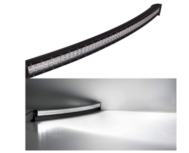

Jag anvander en "curved Led Bar" monterad pa limmade plattor ovanfor hytten.
Mycket bra ljus i dem :)

Öppnade tråden för att dela med mig av erfarenheter, nu när extraljusen är monterade.
+ Ljussflödet är komiskt bra, man ser vägen framför sig som i dagljus ca 400-500 meter ut, och ca 50 meter på var sida vägen.
+ Jämfört med grillmonterade ljus, känns det bra när ljuset kommer ner i vinkel mot omgivningen, inga långa skuggor.
- På grund av ljusens höga placering, ca 1,5 meter över förarens ögonhöjd (totalt 3,7 meter över vägbanan), blir det svårt att veta om man får möte på andra sidan nästa kulle. Detta kan innebära att jag bländar, innan jag ser den mötandes ljus. Jag vill inte bländas, så jag får släcka takljusen tidigare än om ljusen varit grillmonterade. (Med grillmonterade ljus, ser man den mötandes ljus före/samtidigt han ser mina)
+ På planare vägavsnitt, oj oj ojj vilket ljus.:msn_hot:
+- För den som funderar på något liknande, det räcker mycket långt med två sådana ljus jag monterade.
