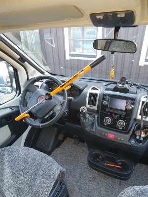

Kanske en sådan här man ska satsa på?
/ Rickard
Visa bilaga 225681
Sådana här brukar ofta finnas på loppmarknader för en spottstyver! Sedan det för 25 år sedan infördes startspärrar på alla bilar är det nog inte många som använder den. Har själv en hängandes i garaget och ska nog ta med den på nästa resa utomlands. Fördelen är ju att den syns bra så förhoppningsvis tjuvarna ger sig på något annat. De tjuvar som är ute efter att stjäla moderna bilar har väl dator och elektroniska saker med sig men knappast vinkelslip som ju också väsnas en del.

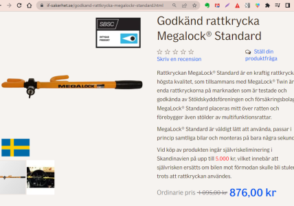

Dom klipper ratten istället, rätt meningslös produkt.
Vill dom ta bilen så är det inte en rattkrycka som stoppar dom.
Tror ändå att rattkryckan kan göra nytta. Den syns ju väl utifrån och det syns om någon försöker bryta upp den. Och hur lätt är det att såga sönder en ratt och sedan köra iväg med bilen? Jag vet inte men inbillar mig att tjuven hellre väljer en annan bil!
