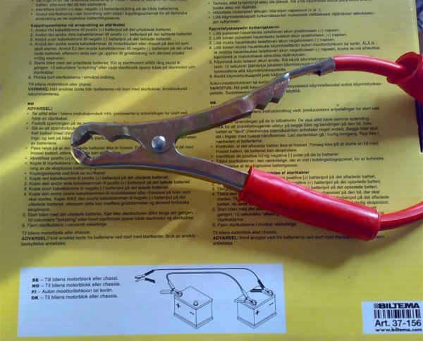

Startkablar - Biltema
Observera de olika längder.
Tvivlar Biltema kvadrat.
# 4
Jag har varit lite urimlig till Biltema start kablar. :oops:

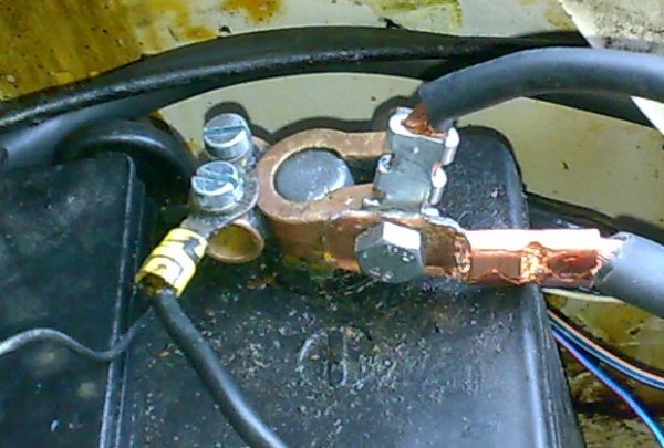

Det visade sig då jag ännu en gång köpte AGM batteri på Biltema och fortfarande undrar varför de tunna kablarna 35mm2 - att det fanns 2 kablar för varje batteripolen.
Så 2 x 17,5 mm2 - oj oj !
Bilden, på baksidan av förpackningen, visar endast en kabel som vanligt.
Nu måste de användas i min 2 x 1000 watt inverter kopplad till bodelen batterier!
Mer om det i en annan tråd.
Här spänningsfallet mäts och jag tror att Biltema batterikablarna är helt OK och erbjuder flera fördelar med 2 x 17,5 mm2 än många andra.
