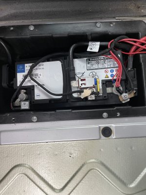

Vårt startbatteri är (var) minst 10 år gammalt. Startbatteriet laddas med en för Euro6 anpassat ladd-program för att sedan supportra bodelsbatterier via en DC/DC konverter. Ett ”uttjänt” startbatteri kan tydligen bli en fara för bodelsbatterier om man förlitar sig enbart på laddning under färden.
Nu sitter ett nytt 12V AGM 95Ah i hålet under fötterna och allt fungerar normalt med ”laddning under färden”.

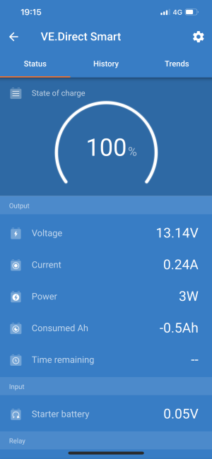

Status just nu är följande:
Men startar jag TV och med kylen igång + nå’n lampa sjunker Volten under 12V (troligen ”för lite” ström).

Oj, här var det sneda värden, du får helt blunda för ditt SOC-värde på 100%.
Din spänning på 13,14V skvallrar om ett batteri i balans är laddat till ca.40%, är det dock som jag misstänker i obalans så är det kanske bara laddat till 20-30%.
Försök att få till en långsam laddning den kan styras med förbrukare igång som tar en del av laddströmmen så det blir en lägre ström (A) in i batterierna.

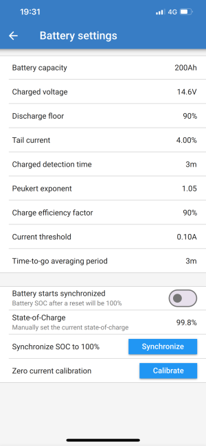

Imorgon är vi på Mehring beach camping (Mosel) med tillgång till 230V då jag kommer att ladda långsamt till 14,6V. Frågan nu är hur länge skall laddningen ”stå” på just 14.6V? Detta kan ändras i min app.
