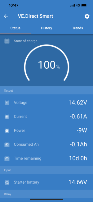

Öppnade anslutnings kontakter till batterierna och mätte spänning i båda separat. Visade sig vara samma spänning (13,6V) i båda vilket kändes positivt.
Pratade med Skanbatt och fick tips att starta en annan typ av laddning för att komma upp till 14,6V vilket lyckades. Nu har det hänt saker som jag aldrig tidigare har sett, men känns positivt.
Ska belasta batterierna kraftigt med 10A imorgon och se om det finns skillnad i Votronic dioder (allmän info). Går det inte direkt ner i rött då har den inbyggda BMS lyckats sätta cellerna i balans och viss laddning bör ha skett under natten. Vet ej om det är bra om jag kör ytterligare en 14,7V (HIGH) laddning imorgon? Vad tycker PeterK?

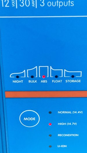

Då gör jag ny omgång ”HIGH” idag. Men vågar jag lämna laddaren i det läget under dagen utan att ställa om den till LI-ION. Ska jag ställa om den senare på kvällen?
Det ska gå att göra egna anpassade inställningar för din laddare i Victrons app.
Om inte din laddare är för gammal. Du kan välja spänning för ABS, ställa in fix tid för ABS, stänga av float, välja låg spänning för storage, stänga av recond, mm.
Du kan kolla i appens bibliotek och testa innan du gör ändringar i din laddare.
Du kommer åt biblioteket uppe till vänster i appen.
Jadå, när cellen med högsta spänning/laddning når typ 3,65V så stoppar det inbyggda bms'et all laddning, och en LiFePO4 cell tål upp till 4V.
Kolla i Victron-appens historik till laddaren hur högt du kommer upp i laddspänningen innan laddningen avbröts, når du upp till 14,4V eller högre får väl balanseringen anses som lyckad, och du kan avbryta, eller vad nu Skanbatt rekommenderar.

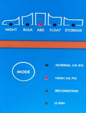

Men jag måste upp till 14,6V för att BMS ska balansera cellerna och den enda som inte bryter innan är HIGH läge.
Edit:
Det dröjde inte länge innan spänningen kom upp till 14.6V, aldrig hänt så snabbt tidigare. Skall vara så i 3 minuter, sen vet jag inte riktigt vad jag skall ställa in laddaren inte LI-ION? Någon annan laddare som laddar 1A till 14.4V finns inte.
Det kan dock vara en "lång resa" till 14,6V beroende på några faktorer.
#Hur stor obalans som uppstått.
#Vilken metod och ström använder bms'et vid balansering.
Men tycker Skanbatt att du bör ladda upp till 14,6V så bör du försöka nå dit.
Att en laddare "bara" når upp till 14,4V behöver inte vara negativt.

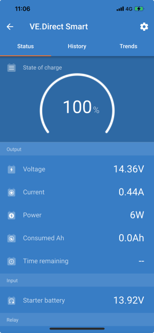

Det roliga nu är att jag har ändrat inställningen till LI-ION men programmet står på ABS, inte STORAGE som brukligt och att laddaren fyller på 0,5A hela tiden. Läget nu ser ut så här:
Nästan i paritet med vad ni skriver (PeterK och Montreal). Kan det vara så att jag är på väg till rätt balans i batterierna?

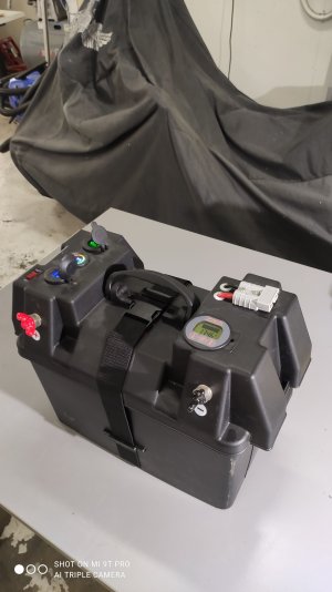

Min hembyggda släpbara "powerbank" med ett enkelt Daly-bms hade på 3år fått en kraftig obalans på >300mV som inte det bms'et klarade att åtgärda.
Bytte ut bms'et i somras till ett JK-bms med en aktiv balansering på 2A, batteriet var nere i 5mV som jag begärt samma dag, ett BMS värt att tycka om.
Laddade med min billiga Biltema 10A med Litium-läge.
Visa bilaga 236741
Varför delade du inte bara på cellerna och laddade dom separat till lika spänning, eller var det bara för att det var kul att pröva? :)
Självklart har jag flera metoder att tillgå, t.ex. lab.agg och ladda enskild cell på plats i batteriet m.m. ja du vet alla möjligheter vi självbyggare har.
Men jag är ju en intresserad nörd och pryltok, så jag ville testa ett JK-bms, jag blev så imponerad av det så ett till är påväg från Kina till husbilen.
