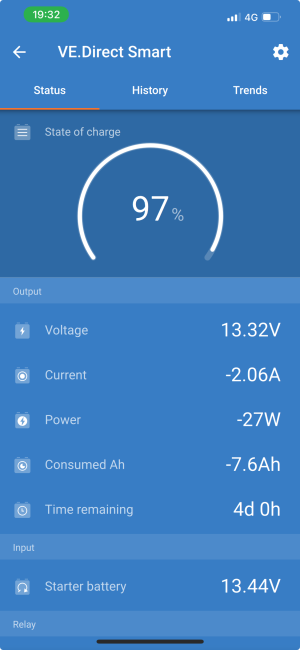

Nu står vi med 230V laddström och med helt normala ”shunt” värden och kontrollampor (alla lyser grönt). TV, kyl en lampa och mobilladdning är igång.
Jag har ändrat alla parametrar enligt anvisningar. Fortsättning följer imorgon när sllt är fotograferat och skickat till frågeställaren i Norge (samma kille som ni varit i kontakt med).

Jag har en undran... Hur motivera scanbatt tail current på 4.00%
PeterK
10.381
Köping
14860
Nice... Det gäller att njuta av stunden..
Vill inte störa er men....
Jag resonerar så här, 4% på tail current på ett 100Ah batteri är kanske ok =4A.
Men 4% på 2x100Ah blir 8A laddning = hyffsad laddning från en solpanel.
Skulle då laddspänningen komma upp i 14V och laddning med 8A pågår under 3min, så sätter shunten 100% SoC, vilket det inte är enligt mej.
Andy har såklart en mycket större batteribank, men han har satt sin tail current till 0,5%.

Om man googlar lite på Tail current så står det ofta 2A för ett 100A lithium batteri...
Nu får ni ändra om jag har fel... Är det inte så att Tail current är det "motstånd" laddaren får från lifepo4 batteriet när det närmar sig fulladdning...
Är det då möjligt att mäta vilken bakström lifepo4 batteriet har..?
Läste lite på nätet, så om laddaren visar att den typ laddar med 2.2 A och man då mäter med en typ tång amperemeter och bara typ 0.2 A då blir bakströmen 2A.... Mätningen skall pågå tills laddaren stänger av för 100%soc..
Har själv inte gjort detta utan satt den på 0.50%.... Men inser att det kan nog vara bra att mäta fram det faktiska värdet för mina lifepo4 celler...
Som sagt rätta mig gärna om jag är fel på det.. ;)

Det är ett tag sen jag kollade på min shunt. Vad jag kommer ihåg satte jag svansströmmen på 0,5A, tid 5minuter och spänningen på 14,1V. Laddarna ger 14,2V.
Floor på 0%.
SOC värdet kommer ändå aldrig vara exakt rätt när shunten gör en reset när tröskelvärdena har uppnåtts. Jag tänker så här, kör man med bilen kommer ändå batteriet bli fulladdat efter att shunten har börjat visa 100%. Samma sak med 230V laddare. Man kan hålla på och testa sig fram.

Stämmer verkligen 14V som laddspänning? Balanserar verkligen BMS vid så låg spänning? Jag har aldrig förut sett uppgifter på så låg spänning?
PeterK
10.381
Köping
14860
Stämmer verkligen 14V som laddspänning? Balanserar verkligen BMS vid så låg spänning? Jag har aldrig förut sett uppgifter på så lågt?
Inte i dropin-LFP enligt mej.
Som laddspänning i en husbil är det för lågt enligt mej, beroende på bms'ets inställningar.
Sen som jag tolkar det är det bara inställning för shunten, alltså ett (av 3) värden som måste uppfyllas för att SoC skall visa 100%. Shunt kan va bra, men den säger ingenting om cellstatus utan utgår ifrån total spänning vilket inte är hela sanningen om hälsostatus en i ett batteri, så ett LFP-batteri där man inte kan utläsa spänningen på cellnivå är lite som "Grisen i säcken".
Men Rankos grundproblem ligger inte i SoC visningen utan troligen (enligt mej) en obalans i båda batterierna pga för lång tid emellan fulladdat (där en förhoppningvis lyckad balansering blir till).
Så det som vore intressant att veta är inställningar i laddutrustning som dc/dc, mppt, 230V-laddare.
