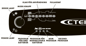

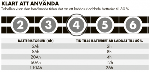

Med voltmeter eller på displayen på laddaren? Just nu kör den läge 3.

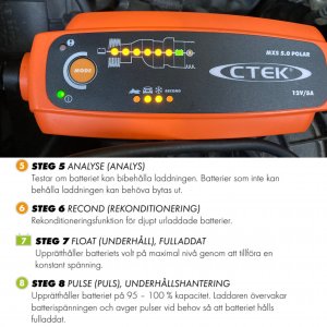

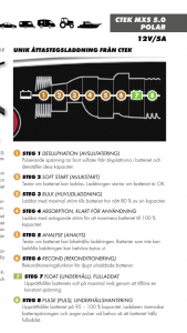

Nu har i alla fall CTEK-laddaren stått på i 18 timmar och har gått från "bulkladdning" till steg 7 "underhållsladdning".

Just nu pågår laddning med en CTEK, får se om batteriet går att rädda....
Hur märker jag om det inte går att rädda?
ps. Bodelsbatterierna låg på 12,8V:msn_thumbup:
Visa bilaga 205576

Jag har, som du, en Ctek-laddare MXS 5.0 som är ansluten hela vintern. Den har ett läge för längre underhållsladdning som håller ca 12.8 - 13.0 V som är den bästa spänningen för batteriet i detta fall ( steg 8 i bilden i inlägg 13)
