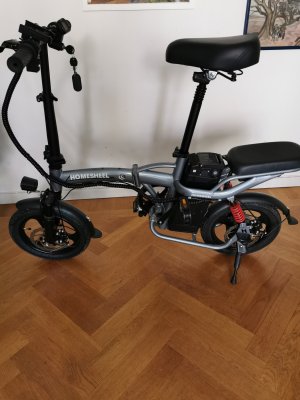

Köpte denna elcykel när vi besökte Vietnan i höstas . Hoomsheel t5s pluss 14 tums hjul (vilket min hustru gilla som har korta ben) för 5000kr 13s6p 48v 15 ah batteri . Kört den i 41km i tim med 100 kilo vikt på
500kr extra för övervikt på qatar air till köpennhamn Varken tullare på Kastrup eller tåget till malmö
Kolla skivbromsar både bak o fram fjädring fram o bak pluss sadilstången motor bak
Helt nöjd med denna . Så varför betala 20 30 tusen ?

Det där är en moped i EU!
Leffe M
487
15414
Finns tre steg i dislayen med fjårrkontrollen som du kan låsa hastigheten på ! 0-15 2 15- 25 3 25 -45
Glömde säga finns larm i den också. .
Leffe
PeterK
8.891
Köping
14860
Finns tre steg i dislayen som du kan låsa hastigheten på ! 0-15 2 15- 25 3 25 -45
Leffe
Tyvärr godkänns den inte för det, den har för hög effekt i motorn = 400W
Den måste registreras som moped, får inte framföras på cykelbanor och ha minst trafikförsäkring,
godkänd hjälm måste användas, samt giltigt AM-körkort.
Den blir mycket svår att få godkänd som elcykel.
Dock tål den 150kg enligt spec.
