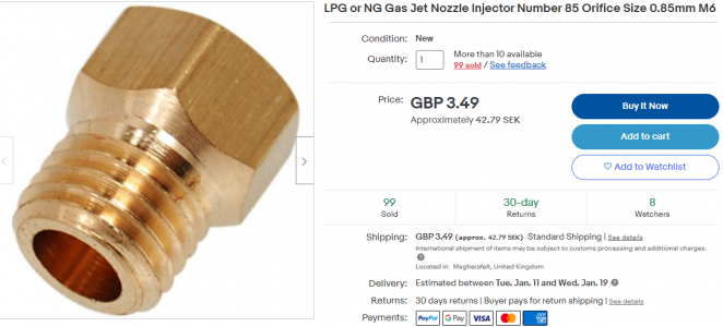

Efter en mycket kort sökning beställde jag detta munstycke:
Det ger 3Kw i brännareffekt, original är 2Kw.
Visa bilaga 220076
Jag angav inte vilken spis jag hade det kunde bli förvirrande om munstycket ovan inte hade passat.
Nu har jag fått hem munstycket, det passar och ger 3kW mot 2kW för original.
Gasolspisen har nu låga som jag förväntar mig från en gasspis:cool:
Min spis är en Dometic med tre lågor, inköpt 2019.

En tanke kring det här är att 3kW är bra mycket mer värme än 2 kW. I vår husbil har man glasluckor man fäller upp över spisen, plast i gångjärnen har redan smält på något ställe när tidigare ägare har gjort nåt.
Se till att energin har någonstans att ta vägen, så att inget runt spisen blir varmare än vad det är konstruerat för.
Blir väl även svårare att finreglera värme vid vidarekokning o varmhållning t.ex
