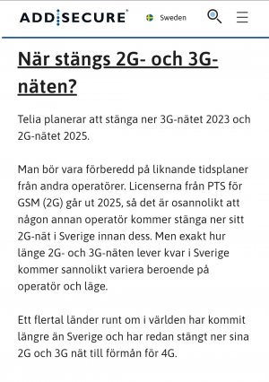

2G (och 3G) kommer preliminärt att försvinna i Sverige 2025.
Frekvensutrymmet behövs till 5G ☹
All utrustning som idag använder enbart SMS kommer då att sluta fungera
Dvs all utrustning som bara kan skicka SMS över 2G. Jag är inte säker på hur 3G hanterar SMS, det kan möjligen vara snarlikt 2G. 4G och senare har definitivt inte ett 2Glikt signaleringsprotokoll, så där går SMS ungefär som vanligt data. Så enklare utrustning som bara klarar 2G och ev 3G kommer att sluta fungera när 2G läggs ner. Har för mej att det redan är på g i Norge.
SMS går enbart på 2G.
Edit: Det är därför man inte kan använda operatören 3 i t.ex. larm med SMS-funktionalitet eftersom "3" inte stöder 2G
Det finns andra sätt att skicka meddelande som datatrafik över 3G, 4G och 5G
Men min 4G WiFi router (RUT 955) har en mängd funktioner som tar emot/skickar SMS och det fungerar utmärkt med SIMkort från Hallon. Sån tur att den inte vet om att det inte kan fungera....

Det finnes en sperre i Norge mot fjerning av 2G, Telenor har garantert en levetid for endel utstyr som benytter SMS, husker ikke om det er 2025, 2030 eller senere. Før denne tid vil en nedstenging kreve utbytte av utstyr bekostet av Telenor. De har ingen slik forpliktelse når det gjelder 3G.
Her i Australia er alle 2G nett avviklet, og 3G står for tur, utbyggingen av 5G er godt i gang - bykjerner er stort sett bygget ut på de lavere frekvensene. Frekvensene over 5GHz planlegges for de mest belastede punktene. 4G på 700 MHz kjører noen steder i 5G kompatibilitets modus, 800 og 900 MHz områdene er allokert for ren 5G sammen med resten av båndene fra 3G og 3G.
