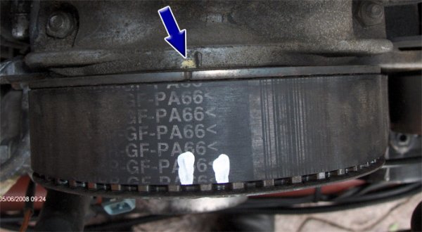

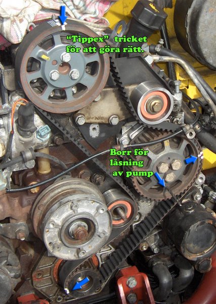

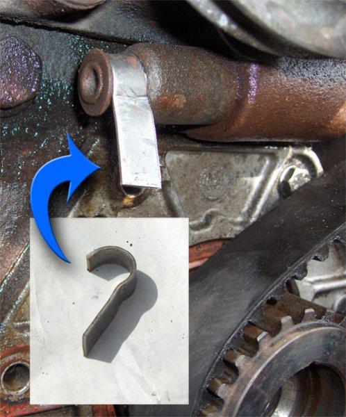

Jag har följt denna tråd med "spänning" för jag bytte kamrem på min Iveco för 3 år sen och jag vet ej om gjorde allt helt rätt men än så länge går den, jag plockade ner front och allt som var i vägen sen gick jag i flera dagar tittade och funderade så jag inte skulle göra fel, visst har jag skruvat en del med bilar men aldrig bytt kamrem på en diesel. Jag hade fått många fina tips av kunniga skruvare och det första var att remskivan på vevaxeln kunde sitta hårt och var besvärlig att lossa, det stämde och jag fick göra ett specialverktyg för att hålla remskivan och köpa en stor hylsa för muttern (överrakande billig runt 50: - på en välkänd biltillbehörsfirma)

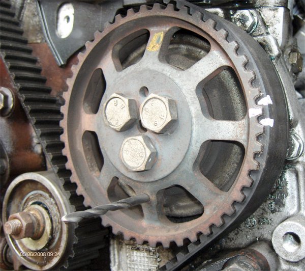

Sen lärde mig någon "Tippex tricket" (se bild) för att vara säker på att det inte skulle bli fel "kugge" samt att man skulle låsa pumpen med en dorn, jag hade ett borr. När jag drog motorn till 0 punkten jag kommer inte ihåg var jag såg det märket, men det stod nog i serviceboken men när pumpens styrhål var så att dornen gick i (se bild) var märket på kamremsskivan nästan 0 ca: 1-2 mm fel (se bild) men det fanns ett litet gult märke efter tidigare byte så jag tror det var OK. När spännaren skulle avlasta spännhjulet så formade jag på en liten plåtbit se bild, det är nog där den "halva" muttern skall placeras.
Det står på ett ställe i serviceboken för IVECO 2,5 TDI skall remmen bytas var 6000/mil men läser man service intervallet just för kod M3 som innefattar kamremsbyte så står det 6000/ 12000/ 20000/ 30000/40000 mil.
Jag bytte remmen vid 12800 och 20300 mil så nu vet jag inte om det är dags igen vid 26000 eller om det skall vara enl. M3 intervallet d.v.s. 30000 mil.
Jag skall försöka att dokumentera bytet väl med foto nästa gång så jag kan lägga in en PDF fil i forumet. Så ni som har äldre IVECO kan se hur jag som amatör gjort.
Märkning på rem som jag sen överför till den nya remmen
Klicka för större bild.
Vertyget som jag tillverkade motsvarar förmodligen den halva "muttern"
Det som jag funderade över var att när spännaren gjort sitt drar man fast hjulet och spännaren har sen inget "jobb" att göra.
Borret som styr pumpens "nolla"
Jag såg att det fanns ett gult märke bredvid "nollan" så jag tror att tidigare serviceverkstad märkt upp detta.
Ja detta var inte samma bil men ändå ganska lika i förfarande.

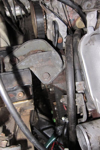

Edit, kollade lite på bilder från i sommras.
Jag tog inga bra bilder på kamremsbytet men jag kollade hur lång tid det tog, en skada från min tid som bilmekaniker.
Volvo 740 gör jag fortfarande kamremsbyte på 30 min men denna tog just över en timme.
Detta är alltså en Peugeot J5 med U25/673 motor (Heter CRD93LS om bilen kallas Citroen C25).
En Fiat har som sagt inte denna motor.
