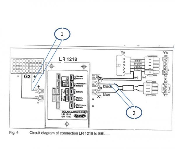

Jag funderar på att koppla in en ampérmätare för att kunna se hur solpanelerna laddar, helst laddar bodelsbatteriet. Tycker att originalpanelens ampérmätare inte ger tydlig information om det.
Var kopplar jag in en ampérmätare bäst, på punkt 1 eller 2 eller var?

Den skall kopplas in efter regulatorn 2 där har du den A som går till 12V spänningen, och inte 18v ifrån solpanelen. Du kan göra en Wattmätere av en Voltmätere i detta fallet efterom 12V nästan är konstant. Du sätter in en unt på 1 ohm och mäter spänningen över skunten. Mät Amperen i olika utslag och gör en ny skala till voltmätaren i ett designprogram med datorn. pä detta sätt har du en "falsk" Wattmätare.
Koppla gårna in en MPPT regulator på ingången till regulatorn No 1 om regulatorn inte har MPPT funktion.
Det finns även MPPT regulatorer som visar laddningen. kanske enklare.

Har ställt frågan till Schaudt om LR1218 är en MPPT-regulator och svaret är:
the LR 1218 is no MPPT charger.
The charger is operating with pulse interval modulation.
Om jag tolkat ditt svar rätt så bryter jag + kabeln vid punkt 2 och kopplar in en ampérmätare där.

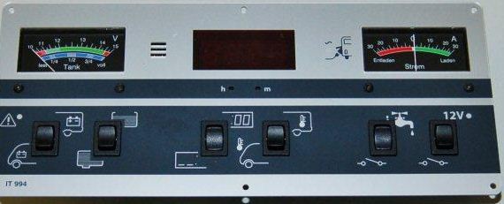

Sv: Solpanel till elektronikblocket?
Vilken panel har du?
Är det en sådan som du måste programera för att den skall visa laddningen från solpanelerna?
Mig veterligen kan (nästan?) alla visa laddningen från solpanelerna om man använder Schaudts regulator.

Jag tror att allt fungerar som det skall nu. Idag är det snabbt växlande mellan sol och moln och det syns direkt på kontrollpanelens ampérmätare som ligger på plussidan med varierande värde beroende på om solen går i moln eller ej.
Får skylla på min ovana.
Jag har nedanstående panel i min Bürstner.
