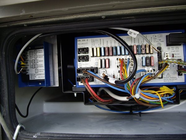

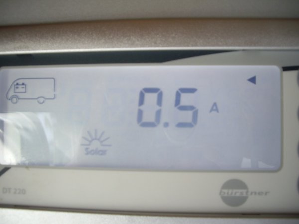

Läste era inlägg med anslutning via Elektronikblocket vilket gjorde att jag tog reda på mer fakta om min bil.
jag har ett block som heter EBL 220-2 och till den ska en regulator som heter LR1218 sitta.
Jag köpte en panel på 85W och kablar 2x10m 6kvadrat. och PL 200(lim) på Jula.Lyssnade vad en LR 1218 skulle kosta på husbilsfirman, svar 2500kr. Tog kontakt med Schaudt och med frakt kostade den ca.100 EUR.
Installerade allt och tog kontakt med Burstner Sverige ang.laddningsinformation på Displaypanelen. Det sitter ett prom i den som måste ha en kod för att uppdatera med laddinformationen och de hjälpte mig över telefon med dessa knapptryckningar.
Varje Husbilsfabr. med display har sin egen kod.
Resultatet nu är att LR1215 försörjer dels bodelsbatt. 2st. och motorbatteriet i tur och ordning.
Jag är mycket nöjd med resultatet.

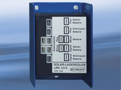

Funder på att köpa 100w solceller och vill koppla in det till min EBL99. För att göra detta behövs det en speciell regulator eller kan man ha vilken som?
Jag har hitta denna (se bild) skulla den räcka eller måste jag ha mer grejor för att få det att fungera? Onödigt att köpa saker som inte behövs.
/R
    18,6 KB · Visningar: 931
