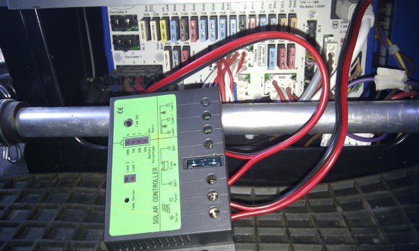

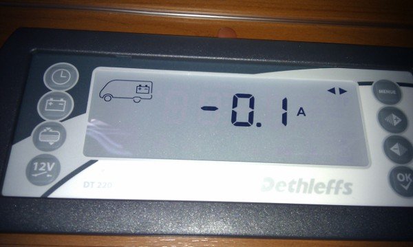

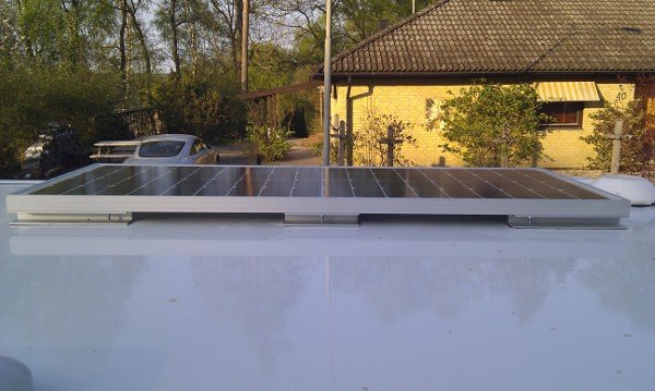

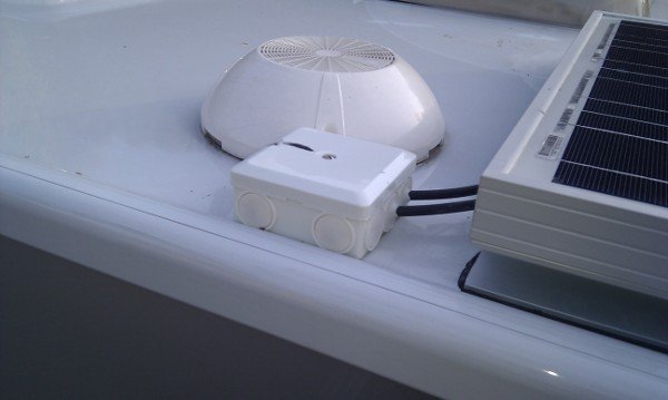

Då blev det såhär:
Bild 1: MPPT-regulatorn placerad vid och kopplad till EBL'n under förarstolen. Kontaktdon från Electrokit via brev.
Bild 2: Mätning sker då via originalpanelen.
Bild 3: 100W solpanelen fastskruvad på taket i 6 fastlimmade aluminiumfötter, liggande U-profil.
Bild 4: Kopplingsdosa på taket med kletig massa. 2,5 mm kabel ner i bodelen där det inte är synlig någonstans.

Resultatet lät inte vänta på sig. Batterierna var fulladdade kl 8:00 i morse. Har försökt få fram solen på el-panelen men det ska tydligen in en kod alt originalregultaorn, men den är inte en MPPT-regulator och har dessutom sex kablar, tre tjocka och tre tunnare.
Jag nöjer mig med två kablar till EBL'n, MPPT-regulatorn och hur många Amp som solpanelen laddar. När motorn inte laddar så är det ändå bara solkraft in.

"Citat" kopplingsdosa på taket med kletig massa. 2,5 mm kabel ner i bodelen där det inte är synlig någonstans." Slut Citat"
Vadå " kletig massa"?
Det "tarvar en förklaring!

Kolla till kopplingsdosan om några år för att på våran gamla så var det gjort på samma sätt och den kopplingsdosan var spröd som ett kex .
UV-proof , not ....

Andvände samma som jag limmade fast panelerna på taket med pl 400 konstruktionslim och bytul (hoppas jag det heter) samma tätmedel som används på takluckor vid fabriksmontering .
