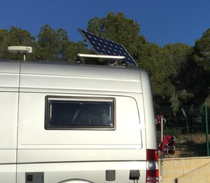

Om du mest står utan el så kan du köpa portabla paneler & ställa dom löst utanför vagnen & dra in kabeln genom ett fönster e.d.
Fördelen med detta är då att du kan ta med dig dom om du skulle byta fritidsfordon & du slipper allt arbete med tvätta, slipa, limma, håltagning & kabeldragning. Fördelen är också att du kan flytta dom efter & ställa dom i vinkel mot solen. Detta gör panelerna som mest effektiva & du skulle kunna klara dig med endast 100W.
Vi hadde løs 100w som ble satt på et stafeli lagd av tre kosteskaft. Ga 5 ah utenfor og litt mindre ,når vi la det inne i frontruta.
