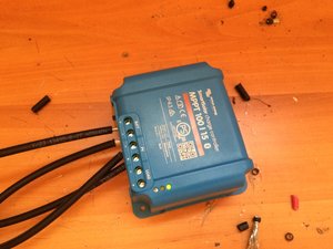

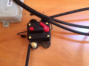

Nu gjorde jag klart installationen av solcellerna. Vet batteriets status nu och ska kolla imorgon sen eftermiddag hur det verkar.
MPPT-regulatorn lyser grönt och det ska stå för ”Float”. Vet inte vad det innebär, även efter att ha konsulterat bruksanvisningen.
Säkringen är inkopplat på röd tråd mellan batteriet och regulatorn.
MEN min MPPT-kontroll visar ”Disconnected”. Ingen aning varför..!? Den är inkopplad på batteriet med en säkring. Något mer man behöver göra med den? Fler sladdar?
MPPT Control Fernanzeige für MPPT Laderegler;
