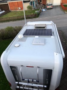

Mitt paket har kommit. Hämtade ut ena paketet igår och det resterande finns att hämta idag. Hoppas på att hinna hämta det imorgon..
Rengöring av taket.. Är det någonsin gjort hos mig!? Hehe... Måste läsa på hur jag rengör bäst.

Sorry för att jag inte skrivit på ett tag.. Jag beställde solceller och när jag skulle sätta igång fick jag influensa eller något liknande. Sedan blev det jobb, jobb, jobb...
Men nu är jag på gång att installera dem! Har hittills inte behövt dem då jag stått på campingplats med el på Sjælland. Stevns camping närmare bestämt och den kan anbefallas! Dock ska jag till Öland också och lite annat under hösten och då är det fricamping som gäller.
Är inne på att parallellkoppla dem. Är det ett dumt alternativ? Det är två paneler som ska upp. Jag har läst om att seriekoppling kan vara lurigt då en av solcellerna står i skugga.. Men jag vet inte.
