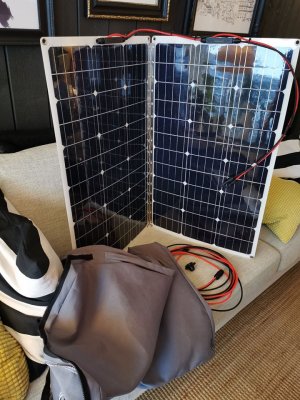

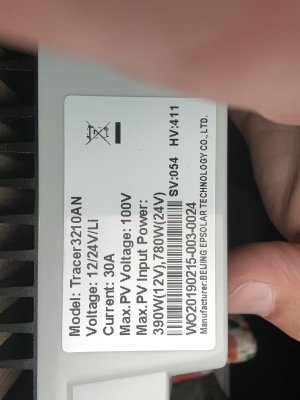

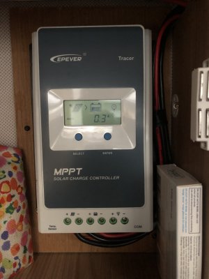

Jag vet inte vad mina 2 paneler på taket kan vara på,kanske 120 watt st.
Om dom nu är parallellkopplade och samma spänning, kopplar man då in den direkt på regulatorn i samma ingång som dom andra.

Ett annat alternativ är att köpa en liten regulator som räcker till den lösa panelen.
Montera den på panelen och en sladd med cigg-kontakt (han-del för 12v uttag).
Sedan kopplar man in den i valfritt 12V uttag i bilen.
Antingen så laddar man bodels batteriet eller startbatteriet (beror på vilket uttag man väljer).
Det funkar mycket bra.
