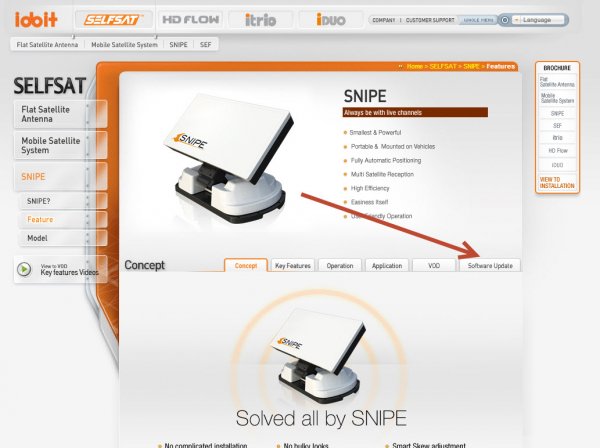

Är nog något fel på min dator. Första sidan kommer jag till men på andra exemplet hittar jag inget tyvärr. Får väl ge upp.
Hittar inget på Live in a different way - i do it
Där väljer jag customer support download
Väljer Snipe
Där har jag tre val
Catalog down , där får jag katalogen på snipe
Manual down , Får jag en text prparing och sen väntat jag i 20 minuter utan något alls
Specification down , Här får jag en specifikation om snipe
Hittar inget om att hämta ett uppdateringsprogram
Ledsen
Är det någon som hittat uppdateringsprogrammet och uppdateringsfilen? Jag hittar inget.

Hei,
Gå inn på Live in a different way - i do it
Trykk på bildet av Snipe antenna og velg "Feature" fra menyen på venstre side.
Da kommer "software Update" opp ganske lang ute på høyre side. Der finner du filene for nedlastning.
