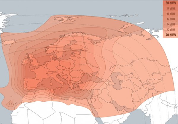

Jag har länge varit nyfiken på Snipe men undrar fortfarande om den fungerar längre söderut t.ex Spanien och SVT World? Vore bra att veta täckningsområdet.
Tackar på förhand
Kjelle
F.d. 53078
Sv: snipe
I södra Spanien fungerar den om det är fint väder. För SVT World pá 9º
Här kan du se täckningen som ger ett besked att den inte tar svagare signal än 46dBW
