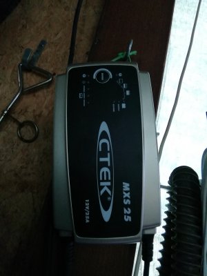

Varför skulle en Ctek laddare bara var till för underhållsladdning?
Det fins lite olika storlekar.
    1,2 MB · Visningar: 8
