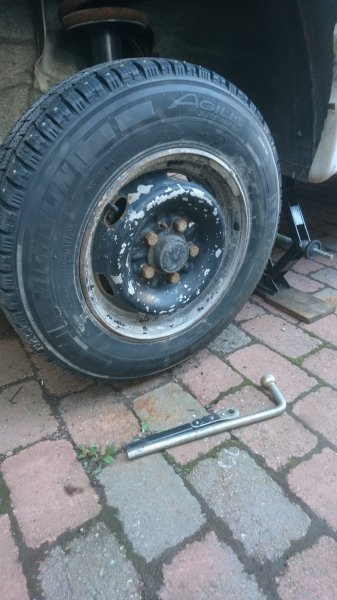

Att byta hjul på en husbil är väl inte det minsta svårt, tar max 10 minuter om man tar det lungt och med det verktyg som finns med i bilen, ett förlängningsrör kan underlätta speciellt om någon dragit fast det med mutterdragare utan att smörja muttern/skruven det minsta.
Jag använder själv aldrig andra verktyg än de som finns i bilen, det är en bra regel som vi har samma sak gäller på sjön när vi mekar.
En kort planka som underlägg samt ett kort rör är det enda jag kompletterat originalverktygen med.
Garagedomkraft ska man fö vara försiktig med att använda när man lyfter bilar, dvs undvika att lyfta åt sidan utan endast framåt eller bakåt.

...............Att det inte är det minsta svårt kan jag hålla med om men jag kände det som direkt dumdristigt att överhuvudtaget gå ut på bilens vänstersida...
På en motorväg så är det kanske inte alltid helt lysande att byta på vänster sidan, knappt höger sidan men hemma i Bålsta går det utmärkt på den sidan, har precis lagt på dubbdäcken fö :D
