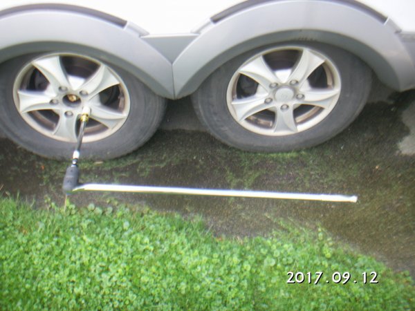

En bra-å-ha-grej för att lossa bultarna. Med lång (en meter) hävarm. Som bekant så sitter bultarna som attan, speciellt på aluminiumfälgar. Biltema har den.
Jack43
    814,9 KB · Visningar: 14
