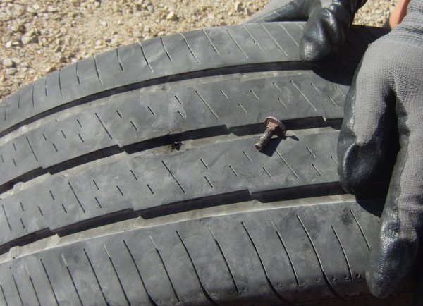

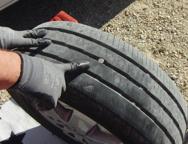

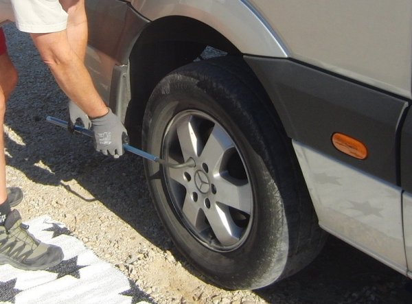

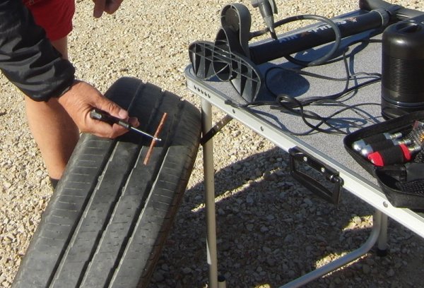

Efter många om och men skippade vi reservhjulet till sist. Vi klarade oss utmärkt genom hela hela Europa i över 1 125 mil för att slutligen ändå drabbas av "Murphys lag" :swoon:. Som tur är behöll vi bilens domkraft och tog med oss Biltemas däck reparations-kit. Vi saknade kompressor, men det hade alla Norrmän i sina Fiat bilar (standard utrustning i brist på reservhjul).
Att lossa hjulet var rena barnleken:

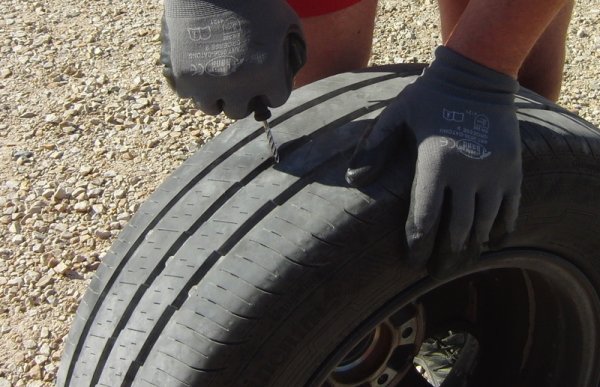

Här sitter den. Diameter på hålet får inte vara större än 8 mm:
Äntligen ute: troligen en ferrist skruv, sa samtliga av våra Norska grannar
Dags för rengöring:

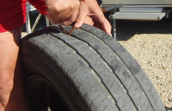

Klibbig sak:
Inte världens enklaste grej att föra in den klibbiga massan:

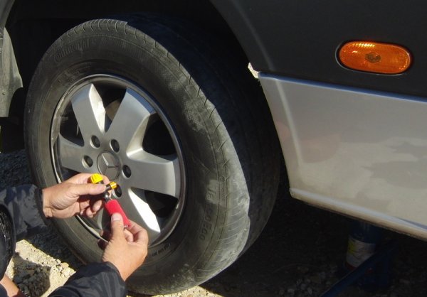

...och nu CO2 patron med ca 1 bar tryck:

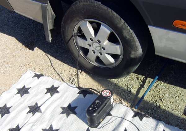

Fick låna grannens Fiat-original-kompressor för att fylla upp till 4,5 bar:
(måste skaffa en sådan kompressor, verkar väga ca 2-3 kg)
