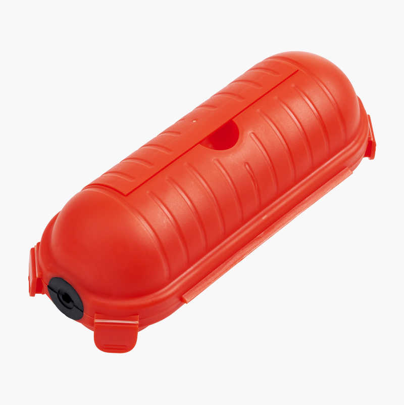

Jag var uppe en sväng tidigt på morgonen och upptäckte att vi inte hade ström in i husbilen. Gick ut i regnvädret och kollade säkring i stolpen som inte löst ut. Flera gatlysen hade slocknat också. SMS till ägaren av ställplatsen som SMS tillbaks att han skulle åka upp och kolla. När han kom så hittade han att jordfelsbrytaren löst ut. Slog på igen men den löste ut direkt. Då slog vi ifrån automatsäkringarna till de 6 husbilar som stod där och slog på till en i taget. När vi slog på (naturligtvis den sista) så löste jordfelsbrytaren ut igen. Det visade sig att det var vatten i denna röda skyddskåpa för en skarv på kabeln. Det hade regnat väldigt mycket och den hängde i sladden så den låg inte på marken heller. Jag undviker alltid att skarva om det går. Har 2 kablar (3x2,5 mm2) ca 10 m. med olika kontaktdon just för att slippa skarv. 10 meter räcker för det mesta.

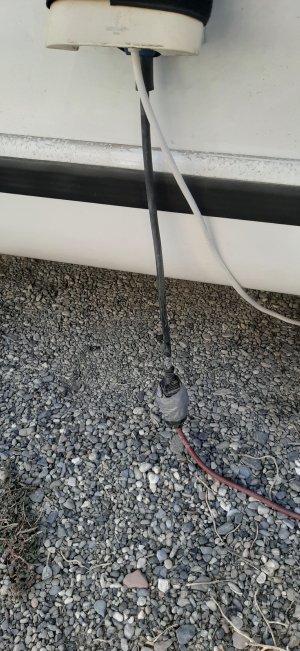

Funderar på varför inlägg ett skapades. För att reta upp kabeltrogna, eller för att få tips på hur man skall göra. Eller vi skall finna hur många fel man kan hitta i bilden. Tråkigt att det ser så illa ut trots att enkla tydliga riktlinjer är skapade och lanserades 1994.
Att skarva i en bit övergångskabel är okej men då är den i den matande änden och inte som på bilden. Den vita kabeln är en inomhuskabel. Och den matande kabeln är inte en 2,5kvmm kabel.

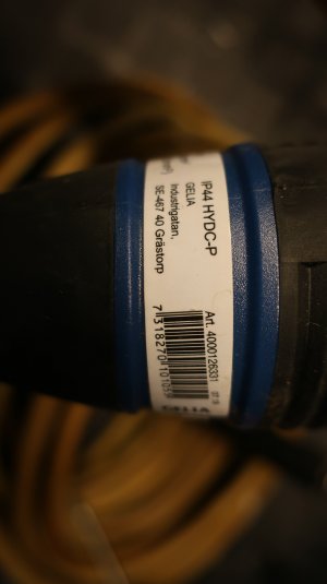

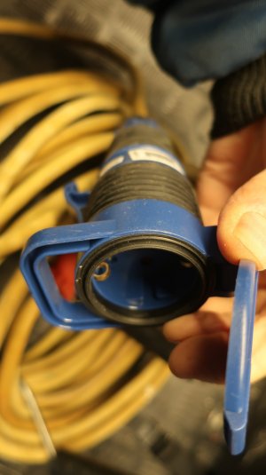

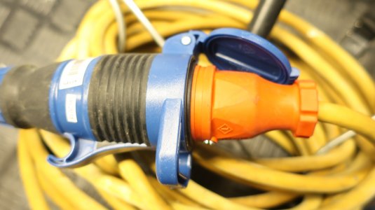

Dom där korvarna är riktigt dåliga, det är bättre att inte använda dessa och lägga skarven på ett vettigt sätt istället. Men det finns grejor att köpa, se bifogade bilder.

Inlägg 13, det gäller inte bara Caravan campingar det gäller överallt. Bilderna jag bifogade kan vara missvisande då dom inte skall förekomma på våra anslutningskablar på det viset Jag skrev för att få en reaktion och det fick jag. För det är som på bilden i inlägg 13. Ser i ett inlägg här att man har två 10 meters kablar och det skall man inte ha med sig. Just för att vi inte skall skarva. Den skarven vi använder är två meter ifrån anslutningspunkten, lägg skarven om det är möjligt på ett vågrätt sätt så behövs inga korvar eller plastpåsar eller annat mög. Se på bilden här Hur lång elkabel bör man ha?
