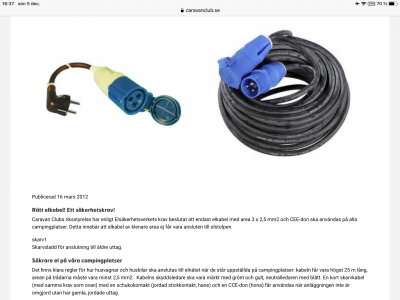

Detta är den enda godkända kabelskarven om du väljer en av Caravavclubs campingar.Tack "Dethleffskvalite" för instruktiva bilder som exemplifierar hur en godkänd skarvning kan se ut/göras. Du eller någon annan med sakkunskap skulle säkert göra många av oss avfällingar/amatörer en stor tjänst om ni kunde pedagogiskt visa hur vi ska gå tillväga för att skapa en godkänd skarvning, inklusive förslag på val av ingående delar inte minst kraven på sladdarnas dimensioner och kvaliteter (gummi inte plast etc.). Kanske även förslag på inköpsställen och priser. Jag är övertygad om att det inte är särskilt mycket dyrare att göra rätt och mindre farligt/olägligt för alla.

Och vem kollar om nollan är Blå? Finns massor av industrikabel med mycket hög kvalitet som har grögul + 2 parter märkta 1 och 2!!Detta är den enda godkända kabelskarven om du väljer en av Caravavclubs campingar.
Visa bilaga 218751
Man ska inte undervärdera elfaran/risken men med jordfelsbrytare i bilen och dessutom ofta en till på matarsidan är riskerna nog små. Definitivt om man jämför med alla hobbykopplingar som förekommer på den "ofarliga" 12V sidan.
