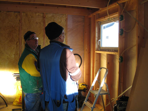

Igår fick jag hjälp av min granne, som är elektriker att dra all el.
Härligt att jobba med proffs.
Så nu är i stort sätt alla rör och kablar dragna.

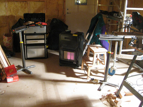

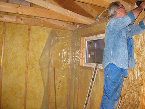

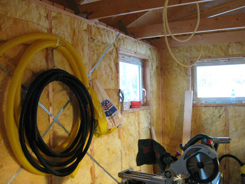

Studion är nu färdig isolerad vad det gäller ytterväggarna.
All el är dragen.
Återstår dragning av multikablar mellan kontrollrum och ISO båset
samt mellan alla olika bandspelare som kommer att stå bakom mig.
Får se hur jag kommer att lösa detta, förmodligen blir det att fräsa ner dom i golvet.

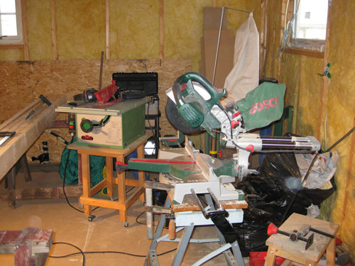

Reglar 120x45 för det nya undertaket är inburna.
Kapmaskin uppmonterad, sågbord & spånsug är också uppställd.
Även min byggställning på hjul är inne, den hade stått ute faktiskt.
Det blev till att hacka bort snö och is innan isärplockning.
Sedan bar jag in den och monterade upp den.
Så nu får man hålla in magen lite extra när man skall förbi alla grejor ibland.:D

Alla korta reglar på den ena sidan är uppsatta efter ett snörslå, och i morgon skall andra sidans reglar upp.

Idag tog gasolen till kaminen slut på kvällen, så det blir till att byta till ny flaska first thing in the morning.
Bilder kommer i morgon.

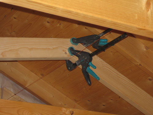

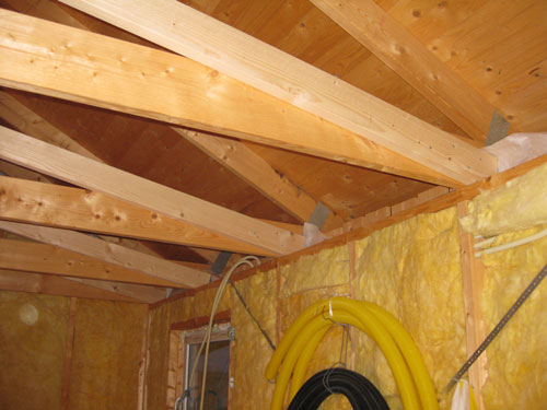

Hej Govänner!

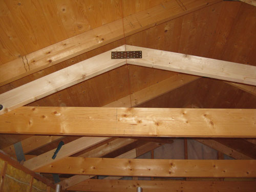

Ja så var det nya innertaket reglat.
Lite pyssel blev det.
Men tycker ändå att det blev helt ok!
Nu skall det sättas upp wellpapp för takventilationen (luftspalten) vid nocken m.m
Och isoleras,... blir mycket isolering på det högsta stället....ca: 1000mm.
Lite speciella metoder och konstruktioner för akustiken i det här bygget blir det.
Men det är ett väldigt roligt arbete, fast det har varit lite tungt jobb för en reumatiker.

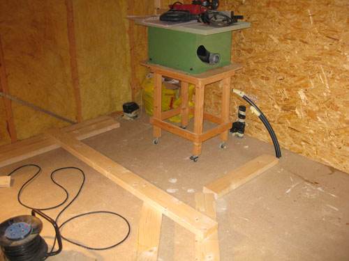

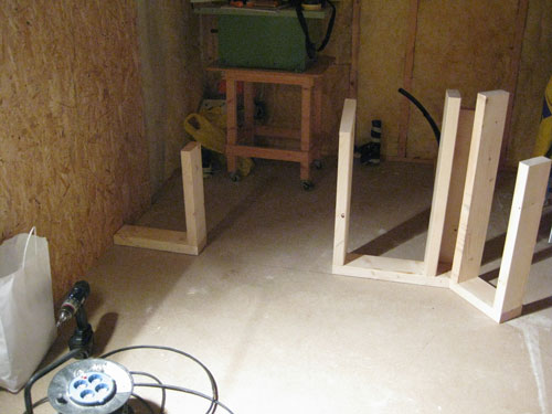

Schmids Studiobygge
Hej igen!

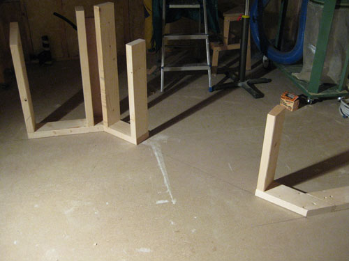

Nya tag igen.

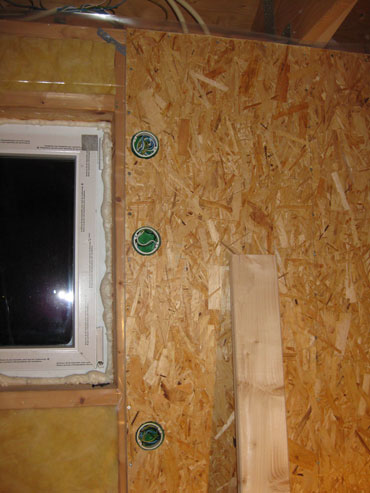

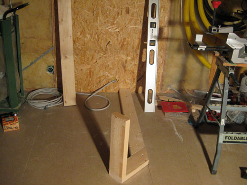

Fick reda på att väggarna mot Toan, och ISO båset skall vara helt täta upp till taket.
Med andra ord måste reglarna gå ända upp till råsponten på taket.
Med 3 lager skivor som omsorgsfullt måste tätas med fogmassa mot råsponten och alla skarvar.
Så jag plastade de delar jag behövde för yttre reglar samt att kunna sätta upp OSB skivor just där.

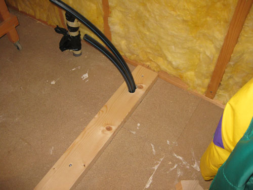

Nu har jag skruvat fast bottenreglarna för Toan och ISO båset för att korrekt kunna mäta hur alla reglars längd samt vinklar kommer att bli.
Drog samtidigt in multikabeln genom skivan.
Den kommer att ligga i luftspalten mellan väggarna i ISO båset.
Tog även ut el genom väggen för strömbrytare i toan.
På bilderna ser man hur öppningar för toadörr, samt de 2 helglasade altandörrarna
i ISO båset kommer att bli.
Det är de yttre väggarna man nu ser, det kommer ytterligare en vägg inne i ISO båset.
Ha det gott!
