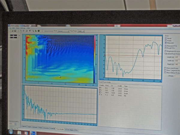

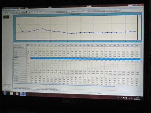

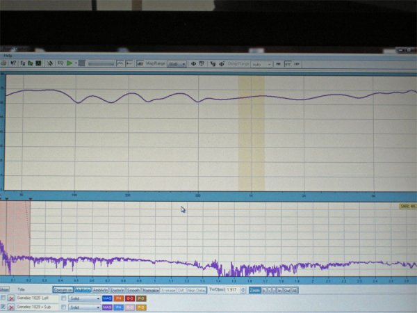

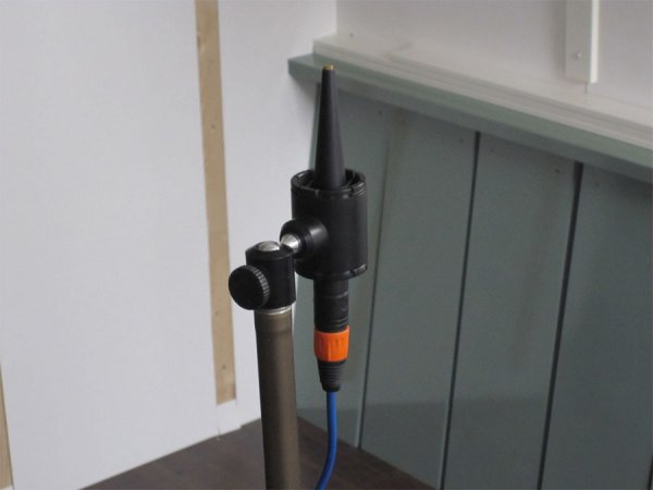

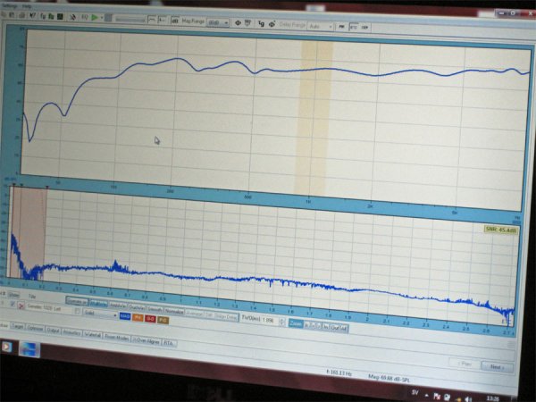

Nu är mätningen gjord.
Och resultatet............ helt fantastiskt.
Gurun var lyrisk när han fick se kurvorna på skärmen.
Helt otroligt sa han, det är inte möjligt!!!!
Men det var det och jag sken upp som en sol.
Det här har du verkligen lyckats med sa han, och vilket fint arbete du har gjort.
Jag sträckte på mig så mycket jag kunde (men blev inte speciellt mycket längre), och vilken känsla det var....oj oj oj!!

Vi satte i ett par CD skivor för att testa hur ljudet lät.
Och det var HELT FANTASTISKT.......jag blev lyrisk!
Hur kunde detta vara möjligt, och detta har jag byggt.
Jag klappade mig själv på axeln och gurun skrattade gott.
Lite bilder från idag!
Kluriga bilder med mätkurvor bl.a.

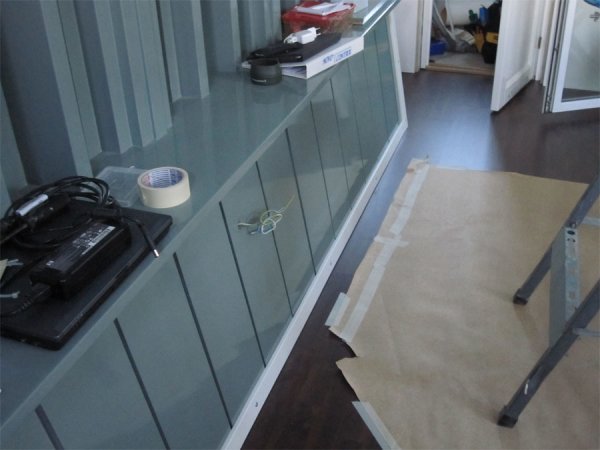

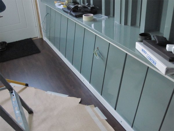

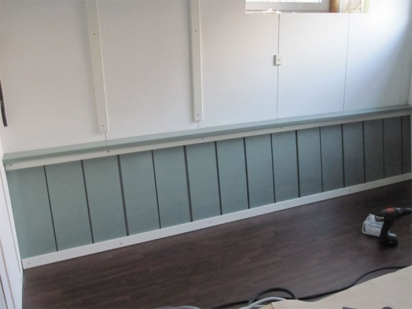

Ja efter gårdagens mätningar var det nu dags för att börja med listningen.
"Staketet" till basfällorna skulle färdigställas.
Jag hade ställt upp dom igår på en höft, men det visade sig ju vara bra.
Så idag efter kontrollmätning av de avstånd som var igår, sattes de fast permanent.
Det visade sig vara med variabler på 5 - 15 mm.
Noga med detta för att bibehålla de fina mätvärden ifrån igår.
Men nu är det färdigt, och tycker att det blev bra.
Återkommer framöver när alla andra lister är uppe.
Ha en trevlig söndagskväll!
Lite bilder!

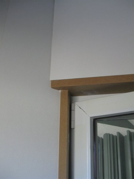

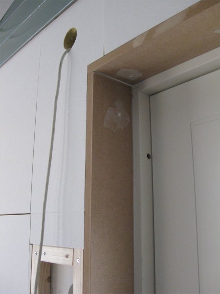

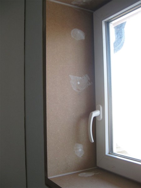

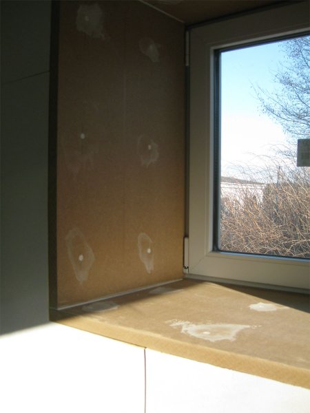

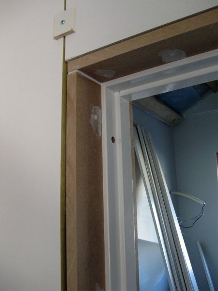

God morgon!
Ja nu närmar det sig det sista i studion.
Trodde ju att all målning var klar...... men hade glömt att jag var tvungen att sadla runt dörrar och fönster.
Blev med 25 mm MDF kraftiga grejor, men jag måste ju få plats med att fästa listerna ordentligt.
Är klar med all sadling nu så jag skall slipa lite lätt och sedan grundmåla.
Återkommer!
Lite bilder!
Ha det gott därute!
