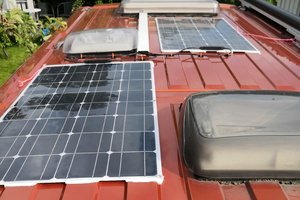

Var så nöjd med resultatet så tänkte dela med mig.
Gick länge(under vintern) och funderade på ett bra sätt att montera dessa 3 mm tjocka och ett kilo typ tunga soleceller.
Newly Factory Price semi flexible solar panel 100w; solar panel 12V 100 w watt; monocrystalline solar cell with glue or without-in Solar Cells from Consumer Electronics on Aliexpress.com | Alibaba Group
Kände från början att bygga en ram eller gegga med sikaflex inte var för dessa soleceller. Jag handlade denna tejp 89kr på Hornbach för att testa om det kan bli bra
TESA Extra Power Extreme Outdoor vävtejp transparent 20m x 48mm

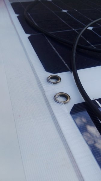

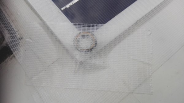

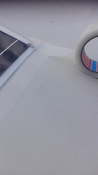

Här är bilder på montaget:
När jag satte på tejpen så hade jag lite onda aningar, men dock kändes tejpen tjock och den var riktigt svår att riva av för hand(tand),
Efter 2 veckor skulle ville jag testa hur tejpen var så jag tänkte ta bort en bit. Det verkar som tejpen vulkar fast för den går knappt att ta bort, jag tog i för allt jag hade och då lossnade det en bit istället för att tejpen skulle slitas bort. Tvättar man rent(T-röd) innan tejpen sätts så vulkar den ordentligt så inte lätt att få bort sen..
Denna tejp är väldigt bra för detta montage och fördelarna är att:
- det är lätt att ta bort en panel(rakblad) och tejpa dit den igen(mer tejp), t.ex vid reklamation
- tejpen är billig och montaget blir billigt
- tejpen är transparent så gör inte så mycket om man tejpar över några celler
- man kan ha sällskap av barn(vid montage) då inga kladdiga tublim används
Hoppas någon får nytta av detta och Glad sommar

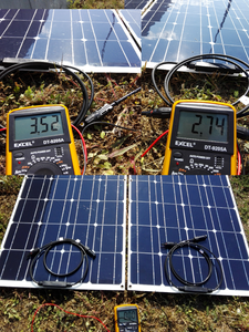

Vill varna lite jag beställde två till paneler från samma lev som jag för ett år sen köpte två paneler, jag har nu då 4
US $84.36 26% OFF|Newly 100w 200w flexible solar panel 18V for 12V solar battery charger monocrystalline solar cell panel solar home system kit-in Solar Cells from Consumer Electronics on Aliexpress.com | Alibaba Group
Saken var den att när jag testade båda panelerna så gav den ena 25 mindre. Jag kollade noga på panelen och såg då detta:
Den var trasig från fabrik, ingen som helst synlig skada på panelen. Jag tror de hade alltså skickar mig en defekt panel och chansat att jag inte skulle upptäcka detta.
De testar ju alla paneler i en sådan avancerad fabrik eller??
Jag gjorde an rapport till Aliexpress och tillverkaren betalade tillbaka 500kr det var ju bra men ack så dålig reklam.
Bra att testa och reklamera med en sån bra bild!

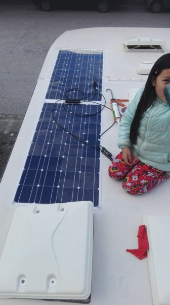

Verkar som väldigt mycket lim/tejp kan bli jobbigt att ta bort en panel om det behövs. Blir snyggare dock!
Tejpen känns väl inte bättre än Sika eller annat lim . Att lägga en isolerande plast mellan taket och solcellerna kan kanske vara bra. Det finns ju de som påstår att man får för dålig kylning med dessa flexibla celler limmade direkt på taket..
Jag var inne på att tejpa mina tunna sådär men tyckte det blev lite trixigt med det korrugerade taket på vår plåtis.
Så det blev limning med Tec7.
Har hållit bra i 1000 mil. Men visst, eventuell demontering o byte blir ju enklare med bredtejpmetoden :-).
Hade jag haft platt tak hade jag nog testat den.
