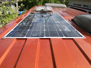

hej
Var så nöjd med resultatet så tänkte dela med mig.
Gick länge(under vintern) och funderade på ett bra sätt att montera dessa 3 mm tjocka och ett kilo typ tunga soleceller.
Newly Factory Price semi flexible solar panel 100w; solar panel 12V 100 w watt; monocrystalline solar cell with glue or without-in Solar Cells from Consumer Electronics on Aliexpress.com | Alibaba Group
Kände från början att bygga en ram eller gegga med sikaflex inte var för dessa soleceller. Jag handlade denna tejp 89kr på Hornbach för att testa om det kan bli bra
TESA Extra Power Extreme Outdoor vävtejp transparent 20m x 48mm
Här är bilder på montaget:
När jag satte på tejpen så hade jag lite onda aningar, men dock kändes tejpen tjock och den var riktigt svår att riva av för hand(tand),
Efter 2 veckor skulle ville jag testa hur tejpen var så jag tänkte ta bort en bit. Det verkar som tejpen vulkar fast för den går knappt att ta bort, jag tog i för allt jag hade och då lossnade det en bit istället för att tejpen skulle slitas bort. Tvättar man rent(T-röd) innan tejpen sätts så vulkar den ordentligt så inte lätt att få bort sen..
Denna tejp är väldigt bra för detta montage och fördelarna är att:
- det är lätt att ta bort en panel(rakblad) och tejpa dit den igen(mer tejp), t.ex vid reklamation
- tejpen är billig och montaget blir billigt
- tejpen är transparent så gör inte så mycket om man tejpar över några celler
- man kan ha sällskap av barn(vid montage) då inga kladdiga tublim används
Hoppas någon får nytta av detta och Glad sommar

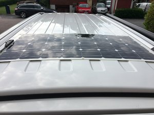

1943
Hej, bifogar bilder på hur jag gjort på mitt korrugerade VW California tak, först rengjort med Sikas rengöringsmedel, sedan applicerat Sikas fästfog efter det låtit allt torka i ” rumstemperatur” över natten, har lämnat dalarna fog fria då smuts, vatten etc. försvinner i fartvinden, har kört ca 500 mil efter montaget och inte det minsta rörelse eller tecken på att släppa.
F926A02B-FE3F-44B3-846E-4D721FD78DC3.jpeg 7CB90FA2-83BE-450E-A1C5-453E4C1D2FA8.jpeg

Tack för bilderna och info, Hubba!
Var så där jag hade tänkt göra från början innan jag började klura mer.
Låter ju kanonbra att det verkar hålla bra att limma dem sådär.
Våra paneler kommer dessutom ligga längs med korrugeringen så det blir mindre yta mot fartvinden.

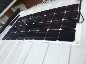

Testade att lägga upp panelerna på taket idag för att mäta lite o kolla kabellängder mm (monteringen får vänta ett tag till).
Upptäckte att bredden inte riktigt stämmer med korrugeringen.
Typiskt. Nåväl, de ligger ju längs med fartvinden så det kanske kan funka ändå om man limmar ordentligt.
