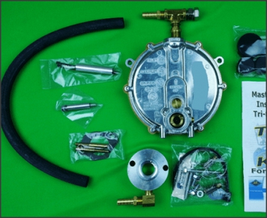

Ja du kan ha rätt tror jag. Jag har bara kört testriggen i 30min men testade aldrig filter + ingen chock tror jag!. Generator gick fint rätt var det var med 50% chock. Stängde jag av chocke(run läge) utan luftfilter så dog elverket.
Detta är ett hack och trodde aldrig jag skulle få det att fungera, när den gick så var jag så förvånad att jag var tvungen att kolla så det inte var bensin kvar i tanken. Inser att jag hade tur med rätt, luft, gasol, dysa

För 50 tusen kr så får du denna DOMETIC TEC 29LPG (men det är ju löjliga pengar rent galet dyrt)
