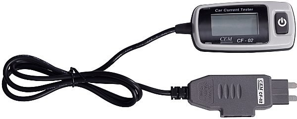

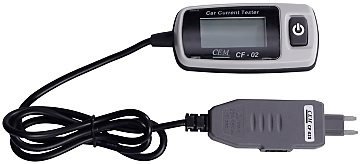

Åter till ursprungsfrågan, dessa elkretsprovare är nog bra att ha, bara jag vet var själva säkringen till vattenpumpen finns någonstans, som jag kan se det på säkringsboxen så är ingen av dessa till just vattenpumpen, någon som har en liknande Knaus och vet var säkringen finns?
