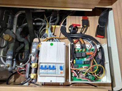

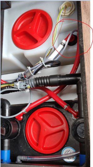

Var förbi den vinterparkerade husbilen idag för att tömma vattnet i kranarna och upptäcker då att vattenpumpen inte startar då jag aktiverar någon av kranarna, tar då och mäter på kablarna in till pumpen och märker då att jag inte har någon spänning till pumpen, så då tänker jag att säkringen har gått och tänker byta ut den, så nu undrar jag om någon med en liknande Knaus eller om någon med kunskap vet var säkringen till vattenpumpen är gömd någonstans i en sådan Knaus? för säkringarna som finns på bilden är alla hela och jag kan inte se att någon är uppmärkt för just till vattenpumpen. för övrigt så sitter vattenpumpen i tanken!

Jeg har pumpe i tanken . De ledningene som er i vann kranen er veldig tynne. Dette gir lange ledningstrekk og stort spenningsfall og dermed lavere spenning ved pumpe. Som igjen fører til dårligere trykk.
Det ser ut som pumpe er koblet direkt via bryter i vann kran. Jeg koblet fra pumpen og koblet et 12V rele på de to ledningene slik at microbryteren kun styrer rele, og rele styrer pumpe. Trekte nye 4mm ledninger med egen sikring fra batteri som går til pumpe, ca 1,5m. Fikk mye bedre trykk på vannet nå.

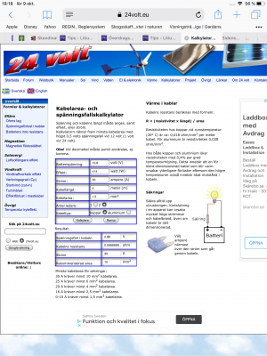

Tack för länken till kalkylatorerna Herbet, kommer till bra användning för mina framtida planer på lite egen eldragning i husbilen. Och det där med ellära får mig osökt att tänka på "Att ju mer jag lär mig, desto mer inser jag hur lite jag vet" :)
