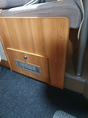

Har du konstaterat att det saknas spänning vid soft close eller bara att det inte fungerar,lättast att plocka bort kökslådorna för att se och mäta troligen har de plockat spänning från fotstegsmatning.
Ok, finns det någon beskrivning hur man plockar ut köksluckorna utan att bryta sönder skenorna och hur man sedan sätter tillbaka dem ?

Är medveten om att frågan gällde var säkring är placerad men problemet är ju att det inte fungerar då tycker jag att det är lättast att börja vid motorn för stängning den är ju lätt att hitta. Demontering av ett par lådor är ju inte raketforskning

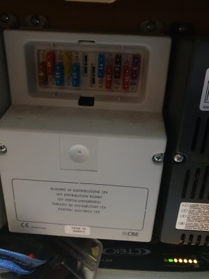

Vet du vilken säkrig i El-block (EBL 99) det är ? det framgår inte i manualen !
Säkringar vid El-block (EBL 99)
Intern laddmodul20 A gul
Kompressor-kylskåp/AES-kylskåp 20 A gul
Värmesystem 10 A röd
Grundbelysning/fotsteg, elektriskt 25 A vit
Reserv 4 tankvärme/dieselvärme 25 A vit
Reserv 3 sat-förberedning 25 A vit
Reserv 2 – Reserv 1 Styrning kylskåp 15 A blå
Solpanel 15 A blå
Reserv 5 höjbar säng 15 A blå
Reserv 6 12 V-uttag kylbox 15 A blå
Extra laddare 20 A gul
Krets 1 12 V takskåp vänster 10 A röd
Krets 2 12 V takskåp höger 10 A röd
TV 12 V-uttag SA 358 10 A röd
Vattenpump 5 A beig
Enligt handboken till Pössl/Globecar D-line 2015 med EBL99K är softclose funktionen en underkrets till grundbelysning/fotsteg 25A. Säkrad med 10A bakom lådorna i köksmodulen.
