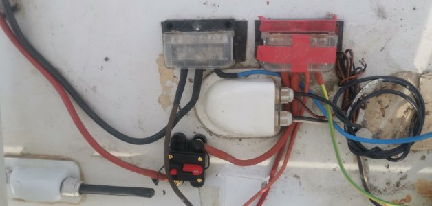

Idag monterade jag en 60A automatisk säkring uppe på taket för ingående från solpanelerna.
Känns tryggare när man har 1kw paneler.
Jag har inte hört tidigare att någon monterat en säkring efter solpanelerna på taket, så nu undrar jag hur gjorde du?

Jag hoppas att det håller min tid, kopplingsplinten är rostfritt och tänkt för båtar, så den håller nog ännu längre än vad hela hb gör, ang säkringen så är all material i rostfritt och plast samt vattentät så den håller också säkert längre än hela hb.... Men ni som oroar er, ni som misstro dessa prylar har kanske en anledning till er misstro, tydligen en anledning ni inte vill berätta :rolleyes: ;)
Även om grejorna är avsedda för båtar, och till stor del korrosionsfria, möjligen vattentäta, betyder det ju inte att de är avsedda att sitta utanpå båten, eller under vatten. Miljön i en vettig båt är ju densamma som i en husbil. Det är väl ingen i båtvärlden (hoppas jag) som har elcentralen utanpå båten?
Även om jag har sett en del mycket speciella elkopplingar i båtar också. :wideeyed:
19.557
Når de skriver vatntett uten å oppgi hvilken IP-klasse greiene holder er det ofte tvilsomt. Og plastsaker som ikke er spesifisert UV-stabile er normalt ikke det - de blir sprø og sprekker etter noen få år. Har selv kjøpt greier for utendørs bruk og omtalt som vatn tett - ødlagt på et halvår. Kombinasjonen sol og regn er veldig krevende, men om sakene kan monteres i en IP-68 eller 6X boks så kan en godt bruke innendørs saker.

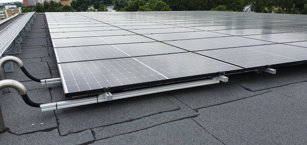

Att du inte hört tidigare att någon monterat säkring på taket kan vara att så gör man inte. Behöver man säkring på den punkten? Känns tryggare för du har en stor solpanel? Hur har du kommit fram till att säkringen skall vara på 60 A? Kan solpanelen orka att pumpa på en kortslutningsström vid kortslutning på kabeln så säkringen löser? Det är lite mulet och du får ett fel i anläggningen som du tänkt att säkringen skall skydda, då löser den inte. På bilden så är dom panelerna något större än din och där finns inga säkringar alls. Hade jag gjort en sådan installation som på din bild så hade jag inte visat det för någon, framförallt inte lagt ut bilden på ett forum.
Ett nytt fenomen är att när man kör ö drift med enbart solpaneler och matar befintlig elcentral så löser inte säkringarna för solpanelerna kan inte leverera en kortslutningsström tillräckligt.

Om vi börjar med din första undran.. 10*100w solpaneler kan mattematisk ge ungf 56A.. Min mppt regulator har gett som mest 55ah.... Därav 60A säkring.
Sen är det lite synd att ingen skrivit tidigare om att det inte behövs någon säkring efter solpanelerna... Men sån tur är så går den också att ta bort ;)
Sen angående lägga ut bilden på ett forum... Så känner jag att det finns personer som utnyttjar situationen till att klandra och förlöjliga en.... Men det är mest synd om dem när de better sig så omogen.... Men de har säkert roligt :twitcy: och kan jag med mitt inlägg ge andra en rolig stund... Så är det ok.. :spinny:
Jag har också förståt att många reagerar på att kablarna inte "står i givakt" och då dömmer man helheten i saken....
Men jag behöver inte här redovisa att just nu håller jag på med en stor reperation på taket efter att det kommit in fukt.
Och jag vet att allt är rätt kopplad även om säkringen inte behövs, och när jag är färdig så ser det snyggare ut med alla kablar.... Men om jag hade skrivit detta då tog jag ju bort glädjen för en del av er :swoon::twitcy:
