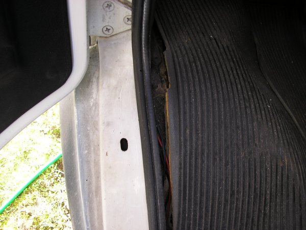

Måste fortsätta med renoveringen av den gamle nu då carporten är klar (nåja klar o klar). Har 8 gr högre temp i carporten än utanför men det är ändå för kallt att göra något vettigt på bilens utsida. Då utetempen börjar röra sig kring 0-strecket är det ju möjligt att värma upp arbetsområdet med en värmefläkt.
Inne i bilen kan man ju ha det varmt o gott och kan jobba vidare där. Nästa åtgärd blir att lägga in en ny matta i förarutrymmet. Då bjuder vi in Bror i resonemanget igen. Det gäller den här springan som uppstått vid originalmattans sidor. Hade inte du också ett sådant problem Bror? Har du kommit på nåt smart?
Vill ju ha kvar gamla mattan också. Den är välisolerad.
Så här ser det ut nu:

Jaha du fundersamma Alve,
skoj att du skall fortsätta med bilen nu när stallet är klart.
Detta med krympande gummimattor är ganska typiskt. Det jag gjorde, som väl inte blev hundra med duger år mig var att sätta mattan i spänn och värma med en kraftig värmepistol ( av den typ vi använder på jobbet då vi lagar stötfångare) Det går naturligtvis att använda en enklare variant med det tar en del längre tid. Gummimattan är ju limmad mot en ordentlig isolering och som i mitt fall också var klistrad på golvet. Sträckte en sida i traget och detta fungerade ganska bra och ser som sagt hyfsat ut.
Lycka till
Hälsningar Bror

Sv: Renoverar äldre hembygge
Hej Alve
Jag hade samma pronlem som du har med mattan
Men jag gjorde det lätt gör mig.
Jag skar till remsor ca en cm större än sprickan, från en gummimatta som jag köpte på skroten.
Remsorna limmade jag med kontaktlim.
Resultatet blev väldigt bra (tycker jag)
Snarken

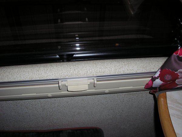

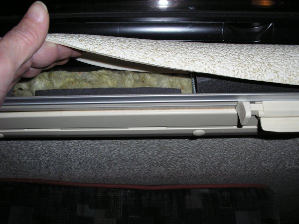

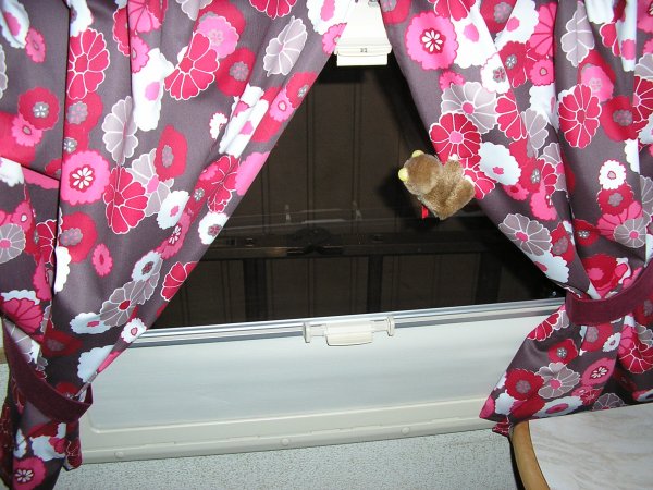

Fönsterfrågan:
Trodde att mina fönster var exakt likadana som Brors, men förmodligen har de förbättrats sedan 1995. Mina fönster levererades i två delar, en del, glasdelen, som skulle skruvas i karossen och en del innefattande gardin och myggnät som skulle skruvas i innerväggen. Mellan dessa två delar uppstår ett mellanrum som motsvarar isoleringens tjocklek.
Försökte klura ut hur jag skulle förbinda fönster och gardindelen men gav upp eftersom det inte finns två lika avstånd någonstans mellan karossvägg och innervägg. Karossen är ju kurvad både i höjd- och längsled. Nöjde mig med att täcka med mjukt material och den lösningen har irriterat mig i 15 år.
Nu då jag skall renovera den gamle passar jag på att håva in tips i massor från idérika HBK-are.
Så här ser eländet ut:
:confused::mcride:

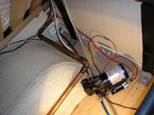

Nu tar jag upp renoveringen av den gamle kämpen igen. Jag byggde den ju 1995. Inte i går direkt. Jag är missnöjd med vissa elektriska installationer, bl.a. lamporna som på den tiden mest salufördes med brytare på själva armaturen. Vill ha strömbrytare på låg höjd eftersom min k.h. inte når så högt. Vill inte ha utanpåliggande kabeldragning. Mycke man vill o inte vill. Stort problem. Skall samtidigt byta allt som lyser till led.
Har nu börjat med den el som hör ihop med färskvattenförsörjningen. Rengör tankar och ledningar samtidigt varför jag måste vara klar innan kylan sätter in. Då pumpen startar har jag alltid märkt ett litet spänningsfall. Belysningen försvagas lite, ytterst lite, men irriterar ändå. Har testat med en extra tåt 1,5 kvm parallellt med plusmatningen. Ingen skillnad. Skall nu mäta spänningen mellan batteriets - och pumpens -. Tror man skall göra så för att kolla om man tappar spänning där. Kan det vara så att batteriets inre resistans orsakar det här?
Har mätt pumpens strömförbrukning till 2,08A.
Skall nu gå igenom alla jordförbindningar och se till att bostadsbatteriet också är ordentligt anslutet till chassijord.
:cool:
Göte J
1.727
Linköping
1230
Varför mäter du inte mellan batteriets minuspol och pumpens minuspol, du kan ju lika gärna ha ett spänningsfall där. Och om jag får gissa går ljuset genom samma jordpunkt!
// Göte J
Alve
2.723
Ödeshög
338
Jo, som jag också skrev, så skall jag göra det. Du anser tydligen att det inte skall märkas då pumpen startar?
Hälsningar
Alve

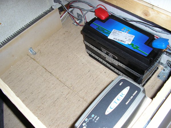

Trodde att jag hade lött även elementen till rören men ser där det passerar bostadsbatteriet att elementen är kopplade med slang.
Det betyder väl då att jag måste ha flera tåtar till chassiet.
Så ser det alltså ut.
PS En kabelstump över slangarna kanske? DS
Montreal
13.121
707
Blanda inte ihop det med vattenrören, du får bara problem. Det är ju väldigt enkelt att dra ut ett par bra jordledningar direkt ifrån batteriet, och sedan ansluta allt som behövs där. Då har du löst problemet permanent! :)
Alve
2.723
Ödeshög
338
Antagligen har du rätt. Det är nog det enklaste. En riktigt kraftig jordkabel får sträcka sig bakåt i bilen med anslutning till både batteriminus och chassi.
