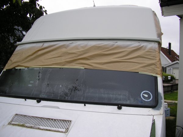

Det regnade inte i går! Kunde ändå inte lackera därför att det var för kallt och, det som gjorde det helt omöjligt, det blåste.

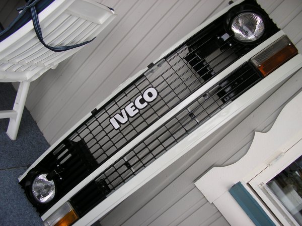

Skitvädret har haft en positiv effekt. Det har gett mig gott om tid att reparera och lackera bortplockade smådetaljer. Efter ihopskruvning av delar framkom det här "dollargrinet".
Till det svarta använde jag lack i sprayburk och avslutade med 2k klarlack. Vita delar är bilens originallack. Ivecomärket har dock silverfärg men ser vitt ut på bilden.
Idag finns alla förutsättningar för att jag skall kunna topplack ytan ovanför vindrutan. Återkommer med rapport om hur det gick.
Visa bilaga 29813
:mcride:
Hej Alve!
Ser VÄLDIGT fint ut!:)
Snyggt jobbat!
Ha det gott!

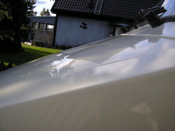

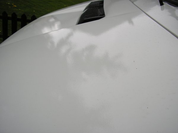

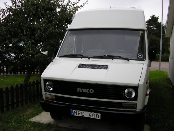

Så här ser den ut nu. Kan inte göra något mer förrän nästa sommarvärme infinner sig.
Som synes blev huven totalt misslyckad. Den absoluta högglans som jag skall ha innan jag ger mig saknas. Själva huven skall alltså lackas om, eller?
Eftersom jag räknar med att huven skall lackas om så kanske det är läge för att testa slipa och polera. Har f.n. följande att tillgå: Vattenslippapper 1000, mjuka slipklossar, Turtles Rubbing Compound (den gamla vanliga hårda rubbingen) Biltemas wax polish (är väl ingen höjdare förståss). Har ingen polermaskin.
Goda råd är dyra. Dock gratis på husbilsforum. Tackar och tar emot!
Han som inte kan lackera eftersom han inte har lärt sig det ännu.
:mcride:

Hej Alve,
motorhuven kan du slipa ner försiktigt med våtslippapper minst 1000 men gärna finare och sedan maskinpolerar du . Har du lagt tillräckligt med färg så får du kanonresultat.
Lycka till
Hälsningar Bror

Har testat slipa och polera på en mindre yta nu. Blir inte bra. Använde 1000-papper, rubbing, vax, polermaskin. Polermaskinen kan jag inte se gör någon nytta alls.
Slipade lätt tills alla "berg" var borta. Försökte sedan polera och fick en viss förbättring.
Resultatet blev dock en glans som liknar baksidan på alu-folie eller en oxiderad gammal billack. Behövde inte leta efter solglasögonen.
Har jag för grovt papper kanske, eller vad gör jag för fel? En annan polerpasta kanske?
:confused:
