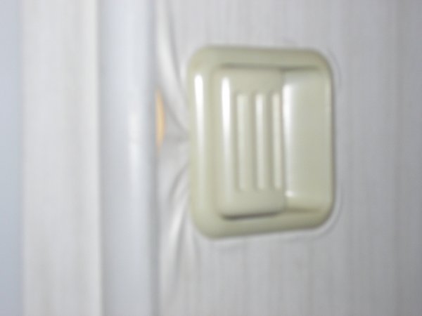

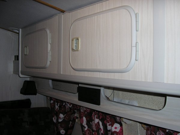

Så här ser skåpen ut, tillverkade enligt Reimotekniken i poppelskivor med påklistrad plast. Valde den här färgen eftersom den inte ser ut riktigt som träimitation. Jag har lite svårt för imitationer av typen spiktegel på husfasader, vinylmattor med parkettmönster, masonitskivor med kakelimitation etc.
Jag utgår ifrån att fabriksbyggda husbilar inte heller är byggda med skivor helt av ädelträ men "finsidan" är väl ibland av äkta trä.
Första bilden visar några skåp som har klarat sig skapligt i 16 år medan de andra bilderna visar vanliga defekter av tryck eller värme. Jag måste nog se över även snickerierna.

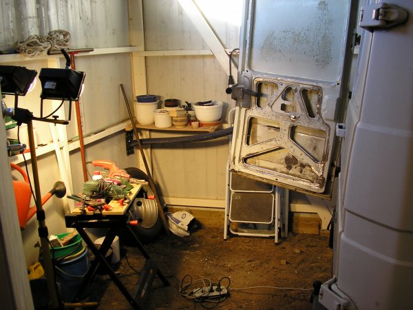

Jag har nu börjat med uppsnyggningen av "uthuset". Den inre delen som har en beklädnad av grön glasfiberväv får duga. Dörrarnas insidor är dock i behov av förnyelse om jag skall våga vika upp dem helt. Första bilden visar hur jag har klätt in dörrarna tidigare, med utskurna våtrumsmattor. Kontaktlim har trängt ut och åldrats och förfulat riktigt. På bild två har jag rivit bort det gamla. Det bruna är inte rost utan gammalt lim. Jag har börjat slipa och kommer att rostskydda, grunda och lackera plåten för att sedan klä in fördjupningarna med någon typ av plywood.
Jag tar inte till något dyrt material ute i uthuset men vill ha en träyta som behåller sin färg genom åren. Björk har en tendens att gulna med tiden men det finns kanske något annat vettigt. Skall kolla hos lokala bygghandeln.
Gnetar vidare

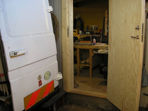

Alla störande helger är nu avverkade och renoveringen kan fortsätta. Körde fram bilen en bit och har nu rejält utrymme bakom. Motorn fick gå några minuter också. Glad att jag byggde carporten så lång. Slipar nu fram ren plåt och lite rostställen på dörrarnas insidor.
Dörrarna skall isoleras och facken täckas av skivor. Vilken plywood jag skall välja har jag inte bestämt ännu. Kanske klär jag skivorna med vinyl med lite mjukt under. Fastsättningen av skivorna klurar jag också på. Vill inte limma eftersom jag vill kunna kolla att vatten inte tar sig in.
Bild två visar dörren till garaget. Den dörren förbättrade tillvaron otroligt.

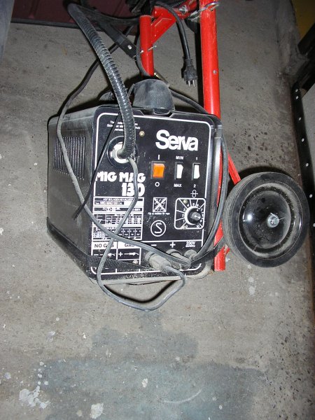

Jag har gassvets (knappt användbar på bilplåt), pinnsvets och den här avbildade.
Jag lappade ihop bilen med den här utrustningen 1995 så jag borde väl klara mig nu också då det är så mycket mindre att svetsa. Jag är dock inte riktigt komfortabel med den här trådsvetsen. Ibland går det bra och jag kan få till även längre sömmar. Ofta är det dock ett hackande och jag brukar nöja mig med punktsvetsning. För det mesta blir det dock en knottrig svetssöm och ett omfattande slipande. Händer också att svetspunkten slipas bort helt. Det har alltså inte blivit någon ihopsmältning av plåtarna.
Frågar mig ibland "hur gjorde jag nu då det blev så bra?" Ställer in strömmen enligt bruksanvisningen, tycker jag.
Det är tydligen möjligt att använda gas till svetsen också. Frågan är om det blir en dyr komplettering. Jag har dock sett att de som använder gas får en snygg söm.
Kanske man kan få några smarta tips om hur jag skall handskas med den utrustning jag har för att få ett hyggligt resultat.
:quest:

Hej Alve,
detta är ju en migsvets och till den erfordras gas- argon, blandgas eller också kolsyra som dock fungerar mingre bra. Använd "Mison" från AGA, det är det jag använder på jobbet varje dag.
Lycka till
Hälsningar Bror
Sv: Renoverar äldre hembygge
jag skulle nog försöka låna en argonflaska om du vet någon som har en i din omgivning. annars bler det ganska dyrt att skaffa flaska + hyra om det är lite att svetsa enligt mitt tycke, mvh Kent
Har kollat lite på möjliga kostnader och det blir dyrt. Först måste jag köpa en gassvetsningstillsats sedan gastub med klocka. Försöker nog lära mig den gaslösa tekniken bättre.
Tar tacksamt emot goda råd.
Alve
Det finns gaslös tråd som har en kemisk isolering.
Går alldeles utmärkt att svetsa med.
Verkligen att rekomendera för oss hemmapulare som inte svetsar många meter om året.
