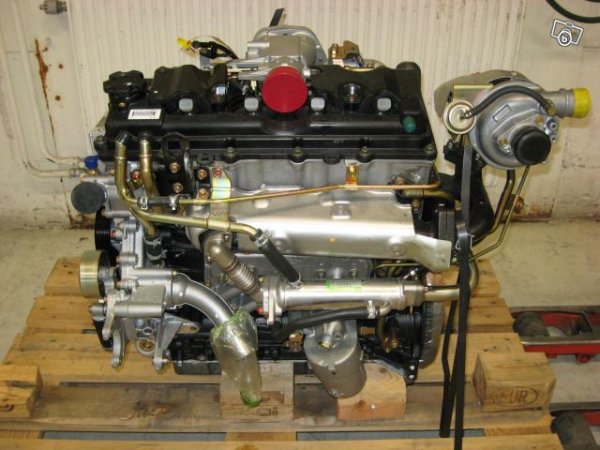

Hej sune
Min 3,0 motor ZD3.202 årsmodel -05 och min kompis -06 ser inte ut som på din bifogade fil om Iveco,
håller på att forska om vad som är vad, än säger alla att det är en Nissan Interstar
Christer
Sv: Renault motor
Min motor ser ut så här.
    55 KB · Visningar: 19
Sv: Renault motor
Redan 2004 fanns Nissan 3,0 motor i Master.
Det skriver tillverkaren själv i länken jag bifogade.
Här är återigen citatet från: http://www.nissan-global.com/EN/DOCU...nce_hb2005.pdf
"Nissan 3-liter diesel engine (ZD30):
Renault Master and Mascott vans in 2004"
Det råder INGEN tvekan om att Renault har använt en
OM Renault dessutom använt en Iveco 3,0, det återstår för
den som säger så att leda i bevis.
Renault köpte för den delen in sig i Nissan 1999, inte 2006.
"Signed on March 27, 1999, the Renault-Nissan Alliance has built a unique business model that has created significant value for both companies."
citat från:
NISSAN | CORPORATE INFORMATION | Renault-Nissan Alliance
MVH//
Sv: Renault motor
Av inläggen från Arne och Wintercamper är det för mig uppenbart att de treliters motorer, som sitter i deras bilar är från Nissan. Modellbeteckningen på motorerna och är Nissans och cylindervolymen är exakt densamma som Nissan har på sina 3liters dieslar. Borde med andra ord vara deras motor.
När det gäller tillverkningen av Renault Master, Nissan Interstar och Opel/Vauxhall Movero tillverkas de i Renaults fabrik i Batilly. Fabriken byggdes av Renault 1977 till 1980. Tillverkningen av Renault Master började 1980. Idag tillverkas dessa bilar av Renaults dotterbolag SOVAB. Opel har ingen fabrik i Frankrike. GM har 4 fabriker i Tyskland, en i vardera Spanien, Polen, Belgien och England.
Renault Trafic, Nissan Primastar och Opel/Vauxhall Vivaro tillverkas sedan 2002 av Nissan i Barcelona och av GM i England. Före 2002 tillverkades Renault Trafic av Renault själva. De tillverkade även en Trafic till GM och de hette Opel/Vauxhall Arena.
Fletalet av de motorer, som fanns i Master och Trafic, kom från ett samarbete mellan Renault och PSA (Peugeot och Citroen). Dessa motorer tillverkades i Douvrin-fabriken i norra Frankrike t o m 1996.
Från 1997 och några år framåt köpte Renault motorer från Iveco, bl a 2,5 och 2,8 JTD.
