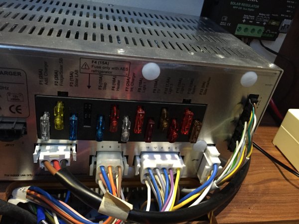

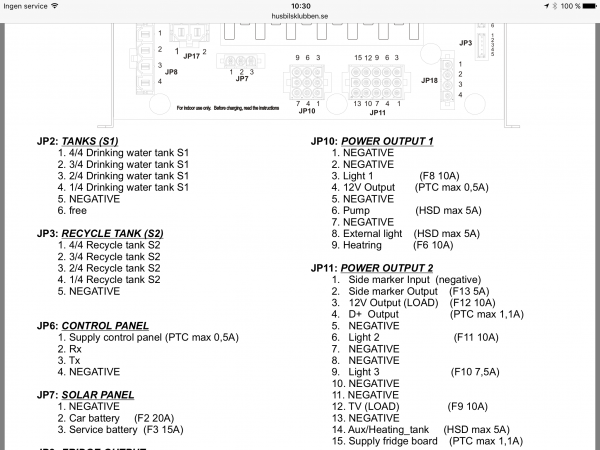

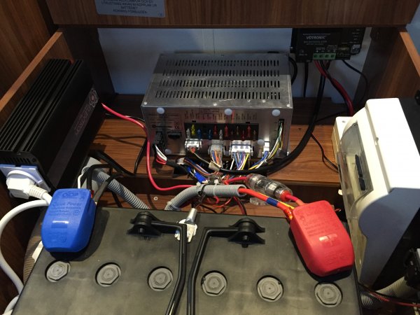

Hur koppla nedan regulator till elcentralen Nordelettronica NE237? Kan jag använda denna regulator att koppla direkt till elcentralen? Inte direkt till batterierna. Är Loads kablarna avsedda för bodelsbatteriet?

Om du har Schaudts EBL så är det denna du ska ha:
Kablarna är färdigkopplade i rätta kontakter. Två kontakter att trycka in i EBL'n och sedan, och först då, skruvar du fast kabeln till solpanelen. Tid för inkoppling 30-90 sekunder. (+ ev tid för fundering)
Solpanelen kopplas i två skruvar till vänster. De tre batterikablarna till båda batterierna är redan kopplade i kabeln.
Sen går det en signalkabel mellan regulatorn och EBL'n som styr vilket batteri som ska ha mest ström.

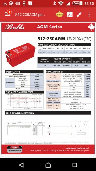

Min fråga är, vilken regulator rekommenderas till detta batteriet.
En pwm eller mppt-regulator?
Jag har följande solpaneler, 140w, 50w, 40w på taket och en lös 50w att använda när solen står lågt och inte panelerna går på max.
Startbatteriet är också agm.
Nuvarande regulator är en fox 300 med laddning för två batteriet, från 2007 som inte laddar så högt som det nya batteriet behöver. Agm batterier var inte vanliga 2007.
Är pwm-regulatorn på 20amp. för två batteri som moove använder ett bra val i detta fallet, eller det finns bättre lösning.
Den har ett läge med en laddning på 14,8v.
Krister.

Oavsett regulator så får inte underhållsladdningen (float charge) överstiga 13,8 Volt enl. databladet.
En annan synpunkt: Varför sätta i ett så stort batteri? Tungt att handskas med, och skulle det bli fel på någon cell så är det bara att skrota det stora (dyra?) batteriet.
Två eller 3 mindre batterier skulle jag föredra, då kan man byta ett om någon cell går hädan, om det får plats vill säga.

Jag hade satsat på denna:
https://prevent-germany.com/laderegler-votronic-mpp250-duo-dig.
Votronic vet jag ha bra kvalitet och är inställbar för olika batterityper. Du har väl regulatorn kopplad till EBL? så den sköter laddning av bilbatteriet.
Jag funderar själv på att byta min PWM-regulator mot denna.

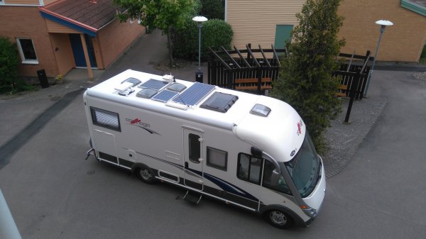

Då är frågan, har man nytta av en mppt-regulator när man inte kan seriekoppla solpanelerna.
Jag har ett tak som jag kompletterat med två mindre paneler och som ser ut såhär på grund av platsbrist.
Regulatorn är direktkopplad på batterierna och inte via EBL.
Det är gjort i Tyskland när bilen var ny från Carthago.
