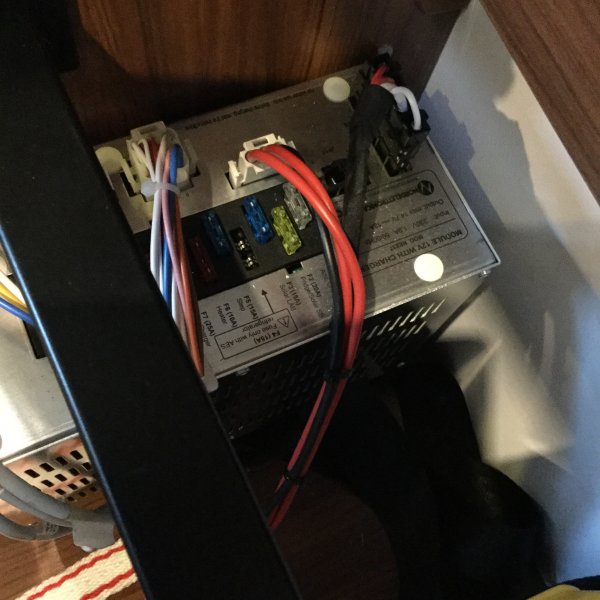

Hur koppla nedan regulator till elcentralen Nordelettronica NE237? Kan jag använda denna regulator att koppla direkt till elcentralen? Inte direkt till batterierna. Är Loads kablarna avsedda för bodelsbatteriet?

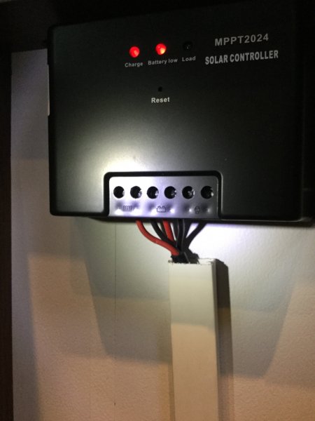

Nu har verkstaden kopplat in en ny MPPT regulator. De har dragit två sladdar från regulatorn och på vägen till elcentralen så har de splittrat +sladden till de 2 ingångarna på elcentralen, se nedan JP7.
Är detta rätt?

Käns skumt... Har de kopplat båda batterierna till samma utgång från regulatorn?
Är detta rätt?

Om det är så innebär det ju att båda batterierna är ihopkopplade. Helt fel!
Edit: Det kan ju i och försog finnas något som bryter internt men det är nog inte troligt.
Vet inte, vad jag ser är hur de kopplat från regulatorn till elcentralen
Lennart
Enligt Adria så laddas först bodelsbatteriet när det är fullt så laddas startbatteriet. Detta styrs av elcentralen.

Vad kan detta få för konsekvenser.
Lennart
Om det är så att bodels o startbatteriet är ihopkopplat vid regulatorn så kommer du att förbruka från startbatteriet när du "campar". Det finns även risk för överbelastning av kablaget om det inte är avsäkrat rätt.

Det måste sitta ngn skarv på vägen?
Svårt att se men det är ju definitivt två röda som går in på J7 plus.
Men på regulatorn bara en röd plus?
Sv: Regulator igen
Stämmer, en sladd från regulatorn som de sedan på vägen ha skarvat till 2 sladdar till elcentralen

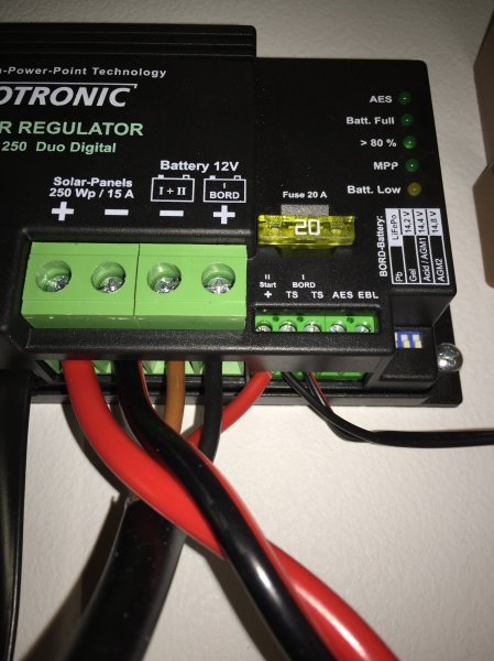

Sv: Regulator igen
Ska det vara en regulator som det går att dra 2 separata + kablar ifrån?

Ja, regulatorn måste ha två utgångar för batterier
Sv: Regulator igen
Vår regulator
