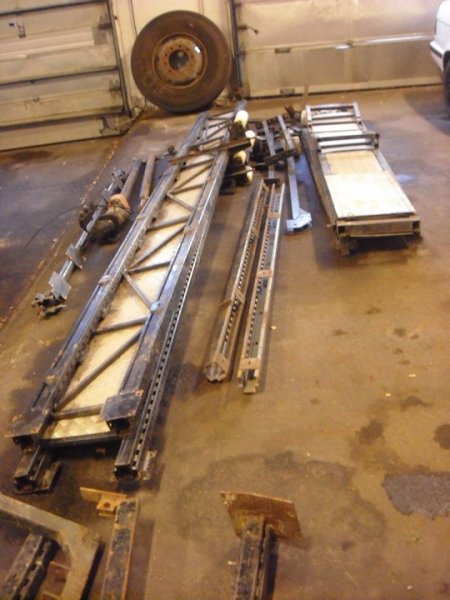

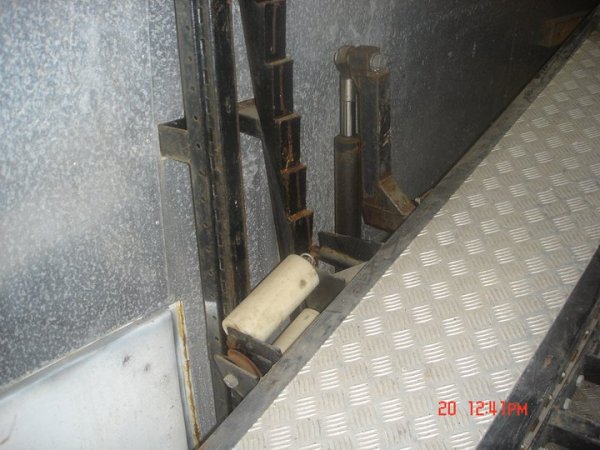

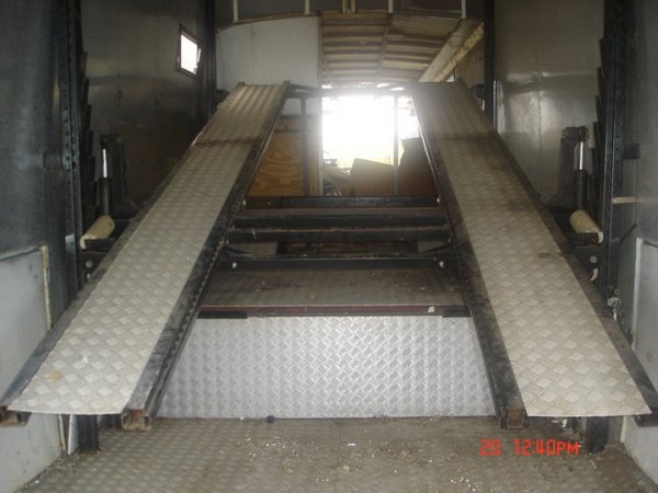

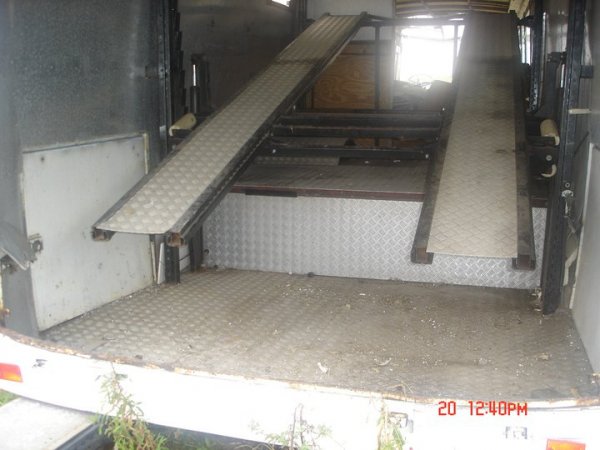

Ett par bilder på ramperna som visar hur de var monterade i den förra bussen som de satt i samt en bil på dem efter jag hämtat dem.
De ska blästras och pulverlackas innan montering.

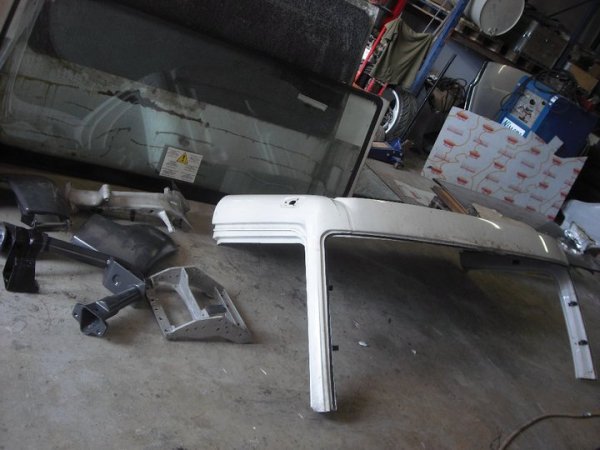

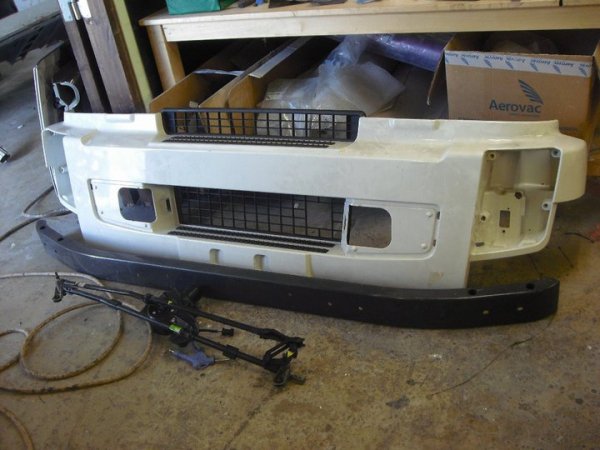

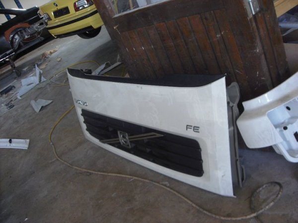

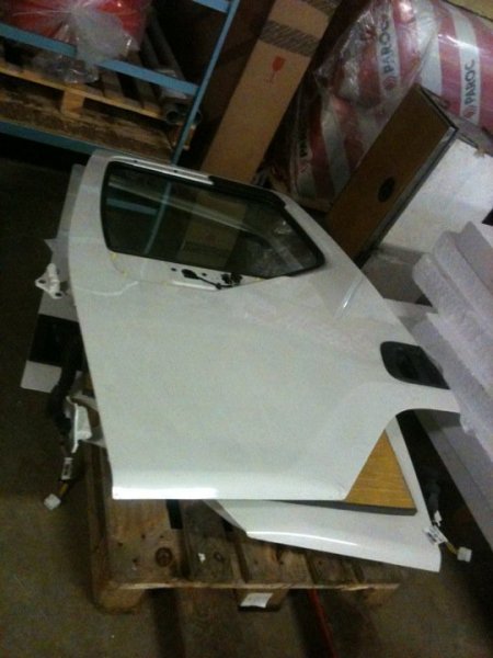

Lite nya delar till fronten/hytten som ska börja passas så fort vi får på skåpet:

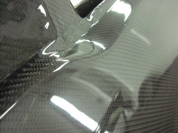

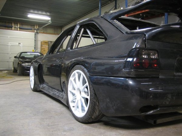

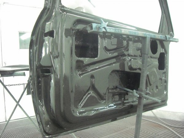

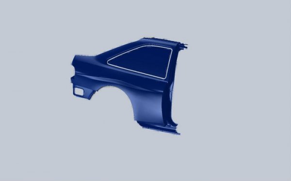

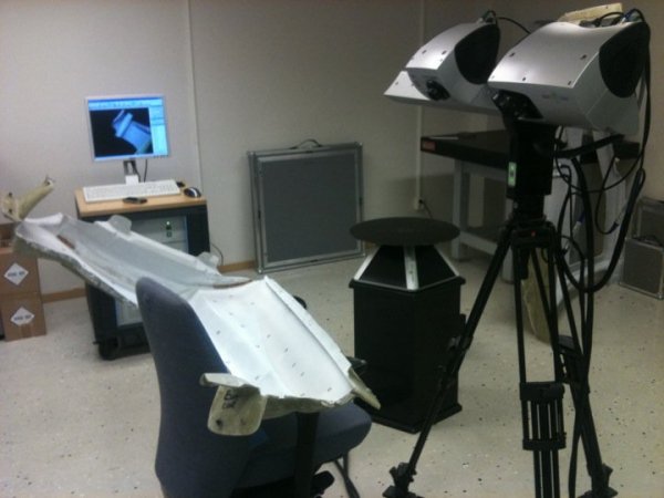

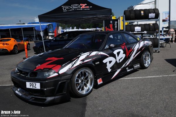

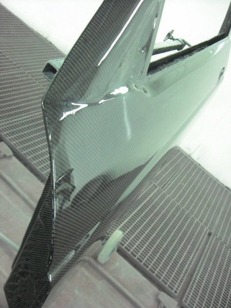

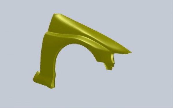

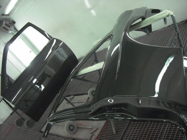

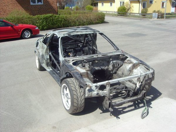

Såhär brukar det se ut när vi bygger om bilar, vilket är vad jag sysslar med i princip hela dagarna.
Först ut ett par bilder på ett pågående kundprojekt på en ford escort cosworth där vi byter ut alla yttre karossdelar mot breddade dito i kolfiber.
Vi använder oss av 3D scanning, CAD modellering och CNC frästa gjutformar för att få perfekt symmetriska karossdelar med inpassning minst lika bra som original.
Vi har dessutom precis investerat i en portalrobot som ska förses med fräshuvud för att kunna fräsa alla gjutformar själva i framtiden :)
Bilen efter är en Nissan Skyline som har fått samma behandling, den har körts av välkända racingföraren Alx Danielsson i Skandinaviska driftingserien under säsongen 2010.

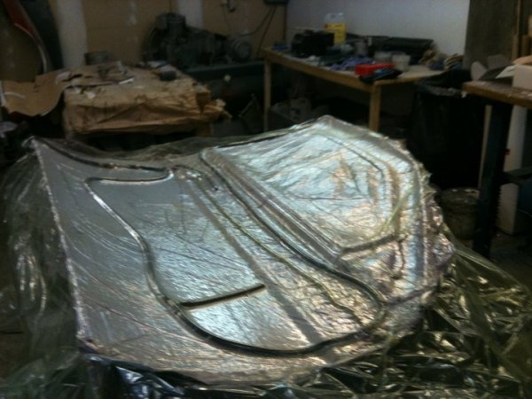

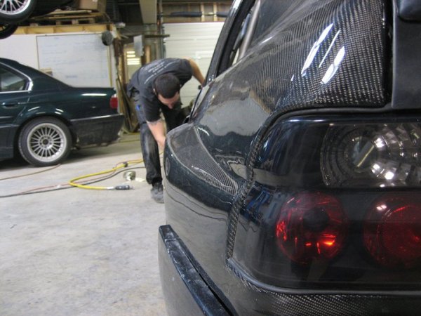

Om det är okej för moderatorerna och om det finns intresse bland medlemmarna så kan jag lägga upp lite bilder emellanåt på vad jag sysslar med annars.
Jag lägger upp en bild nu så ni får en liten aning, det borde ju inte vara någon fara :)
Detta är alltså en av bilarna som är under uppbyggnad som ska få åka buss i framtiden.
Så det är ju inte helt off-topic heller :p

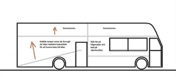

Har du någon plan på hur bussen kommer att bli?
Och en sista fråga vad är en Norrlandsväxel?
Här är en enkel skiss:
