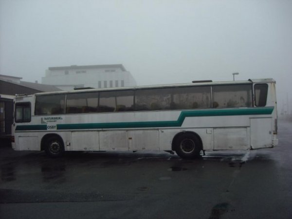

Jag bygger i vanliga fall tävlingsbilar och karosser till dem, men jag kom på att vi behöver ju något vettigt att transportera våra kolfiberskapelser i också :)
Så jag införskaffade en Volvo B58 -79
Motorn är renoverad för ca 12000 mil sedan.
Manuell växellåda
Norrlandsväxel
Renoverade bromsklockor
Nya luftbälgar

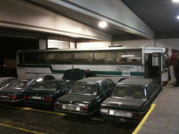

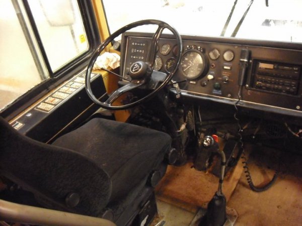

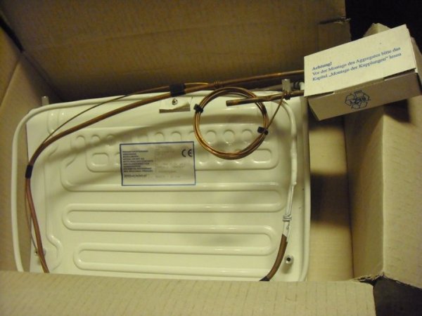

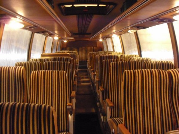

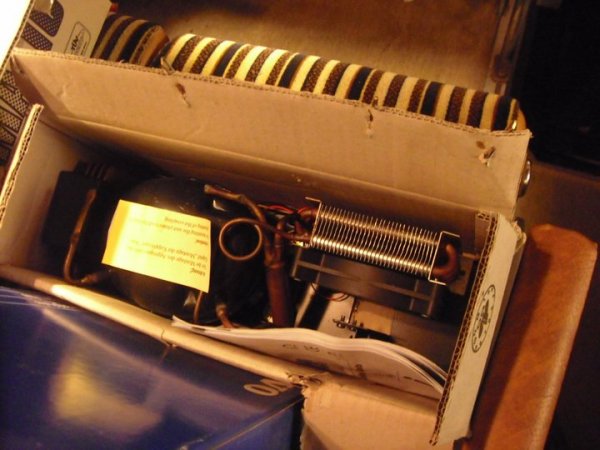

Lite mer bilder, nya delar till kylen följde med :)
Och vilken härlig torsk på tallinn känsla man får av interiören :D

Sjutton också, förarstolen matchar ju inte resten av inredningen :D.
Skall bli roligt att följa fortsättningen.

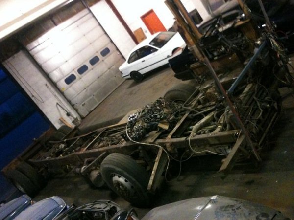

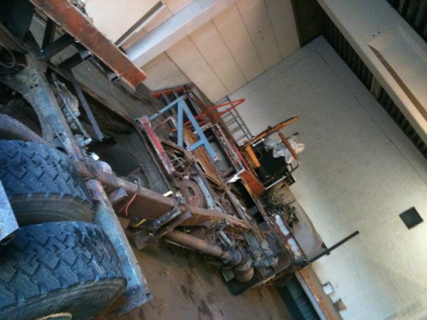

Karossen var dock lite risig, så den tog vi bort.
Jag har haft en praktikant här i verkstan som har hållt på med det under den gångna sommaren.
Så den är alltså helt rensad nu ner till ramen.
Det som står på tur härnäst är att montera på nya tvärbalkar som den lokale bysmeden ska bocka till.
Dem ska vi sen montera aluminuimprofilerna på som sitter runt sandwichpanelerna.
Vi ska alltså bygga upp ett nytt skåp av sandwichpaneler vilket är väldigt smidigt då vi har ett företag här i Vinslöv endast 400meter från min egen verkstad. Och de har precis köpt upp nya lokaler med utrustning för att tillverka sådana :)
Det blir även en ny front, jag har införskaffat främre biten av en ny hytt till en Volvo FE12. Blocket är fina grejor :D
Sen så har jag skaffat en uppsättning begagnade ramper inklusive hydraulik som ska snyggas till och monteras på så vis att vi kan lasta två bilar på höjden baktill.
Den kommer att bli 4.00 hög. Detta eftersom jag har inte mer än 4.05 frihöjd i porten :rolleyes:
Så jag tänkte uppdatera ett tag framöver tills sandwichpanelerna är klara, det tar ett tag att få hem laminatet, med bilder från demonteringen av karossen samt med de delar som införskaffats under tiden tills vi kommer fram till dagens status.

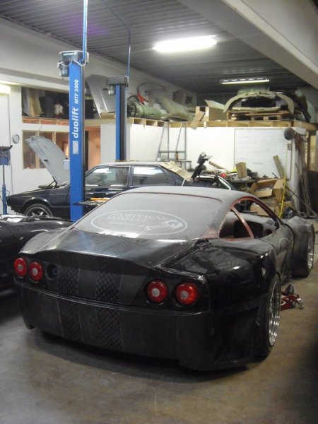

Om det är okej för moderatorerna och om det finns intresse bland medlemmarna så kan jag lägga upp lite bilder emellanåt på vad jag sysslar med annars.
Jag lägger upp en bild nu så ni får en liten aning, det borde ju inte vara någon fara :)
Detta är alltså en av bilarna som är under uppbyggnad som ska få åka buss i framtiden.
Så det är ju inte helt off-topic heller :p

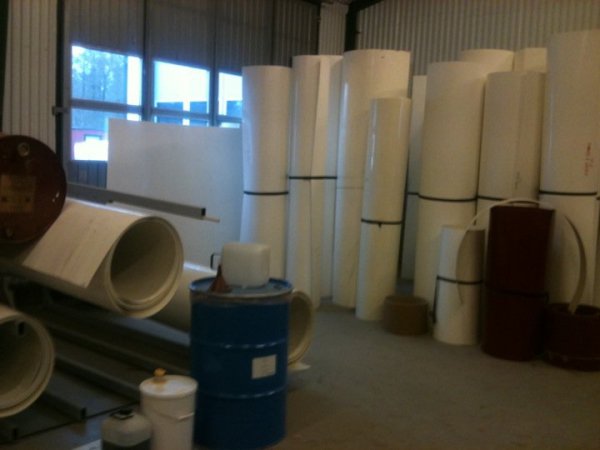

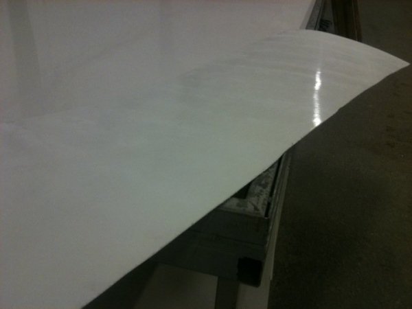

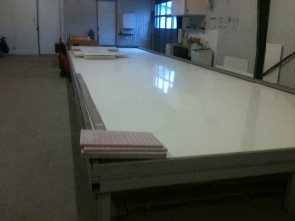

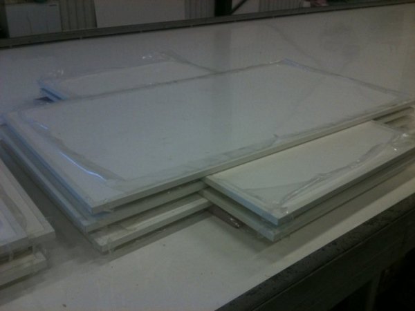

Är på besök idag hos tillverkaren av sandwichpanelerna:
